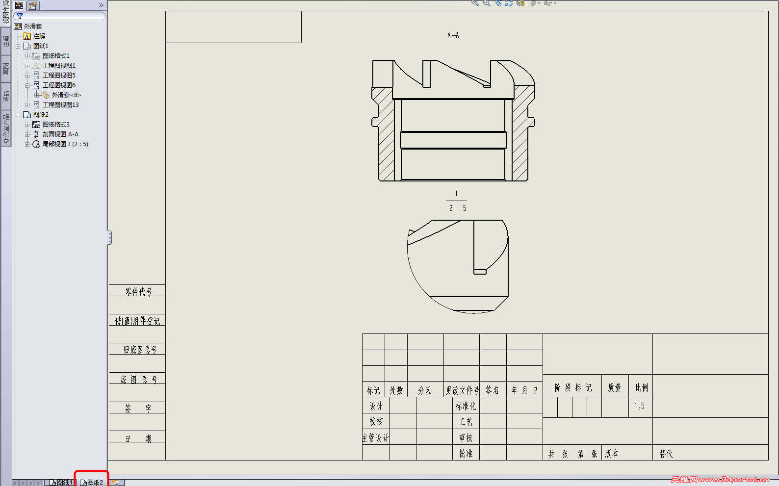

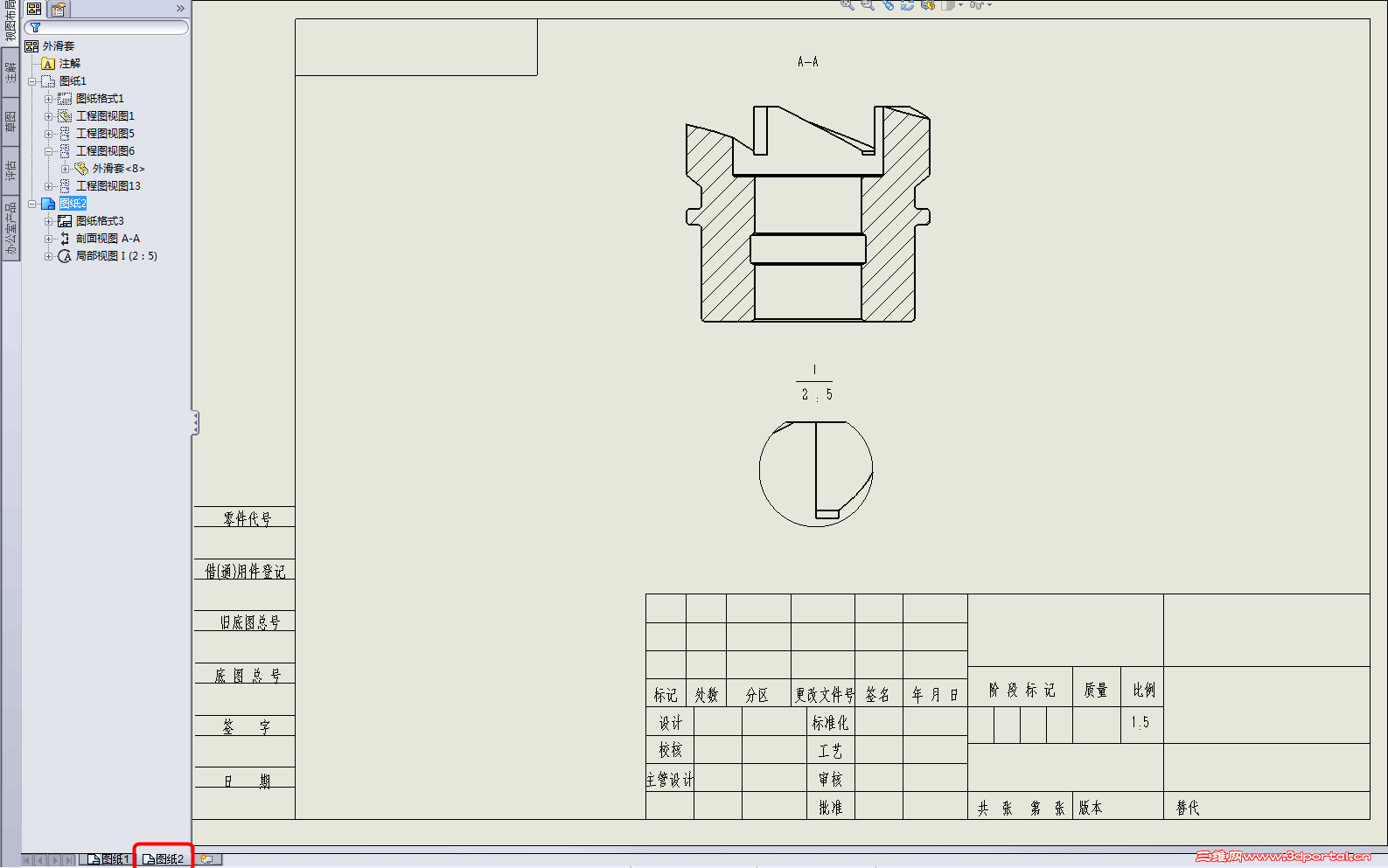

这个应该不是什么问题吧!* r: \& Y7 Y+ S! s2 E* k
试了一下,把『图纸1』里主视图的剖视图和局部放大图放到了『图纸2』里+ L5 }& c: K4 U; b& |
t1.png 7 o: ~/ ~0 q$ q- \0 ?. C
t2.png 6 V1 z' q% u; X& J

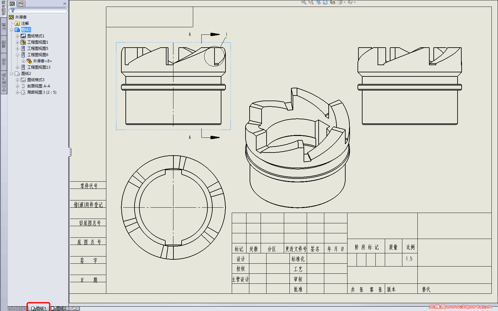

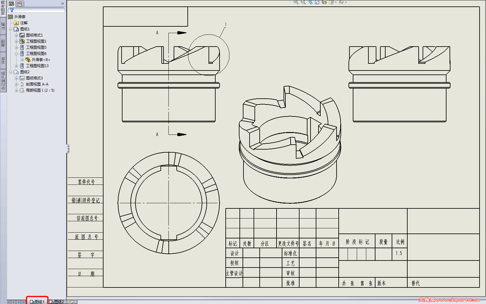

1 U; [# l, X; y& `# Y7 Y6 y# [9 L( W# @改变『图纸1』里主视图上剖面位置和局部放大图位置,另一个工程图里对应的剖视图和局部放大图也会变化。$ R& ^/ i/ g; `* Z
! y. s# ?: `2 i/ X. V% y2 g4 T t4.png
发表于 2011-10-6 15:24:06 | 显示全部楼层 来自: 中国四川攀枝花
忘了说方法了,现在补上:
7 ^' j8 v3 ?" N% Z$ J
  i  L2 L- k3 Z# S1 t9 b$ J7 A在『图纸1』里生成剖视图和局部放大图,选中这两个视图然后用『Ctrl+x』快捷键或用菜单『编辑』→『剪切』把这两个视图剪切掉,到『图纸2』里,鼠标右键→『粘贴』,这两个视图就在『图纸2』里了,且和『图纸1』里的主视图关联(直接用『Ctrl+v』粘贴不起,不知为何?)。
. I7 F) G9 |* @- P+ m. S
, ]2 v1 C& f6 u/ N1 _9 D9 Z( H直接用复制的话,在『图纸2』里粘贴不出来,只有用剪切才行。
