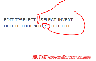

怎么把反向已选刀路和删除已选刀路联到一起   这样方便工作
5 ?/ w& t4 P4 p) ]  自己把两个命令联在一起后,得到这样的结果
发表于 2011-10-7 09:56:30 | 显示全部楼层 来自: 中国江苏苏州
EDIT TPSELECT ; SELECT INVERT
9 P8 i# Y, |0 CDELETE TOOLPATH ; SELECTED
hh749 + 3 1
 楼主| 发表于 2011-10-7 21:08:56 | 显示全部楼层 来自: 中国浙江宁波
好    这个我看看     谢谢了

本帖最后由 zwz9 于 2011-10-7 21:21 编辑 & n" c6 z; ^  O8 b! v
- j' q' H% R' V3 S0 J9 b2 }! Q好了      我的是没有分号   这是为什么
. O$ p0 X. S- t! K: l) W
5 p8 y* T, [1 H* T- f3 F
* a! U$ M4 h4 F* r" e                             分号是起什么作用啊
发表于 2011-10-11 16:00:55 | 显示全部楼层 来自: 中国安徽芜湖
代表当前激活的刀具路径名称,或者用你实际激活的刀具路径名称
4 I9 D, q6 @4 ?. w2 A6 qEDIT TPSELECT "刀路名" SELECT INVERT
