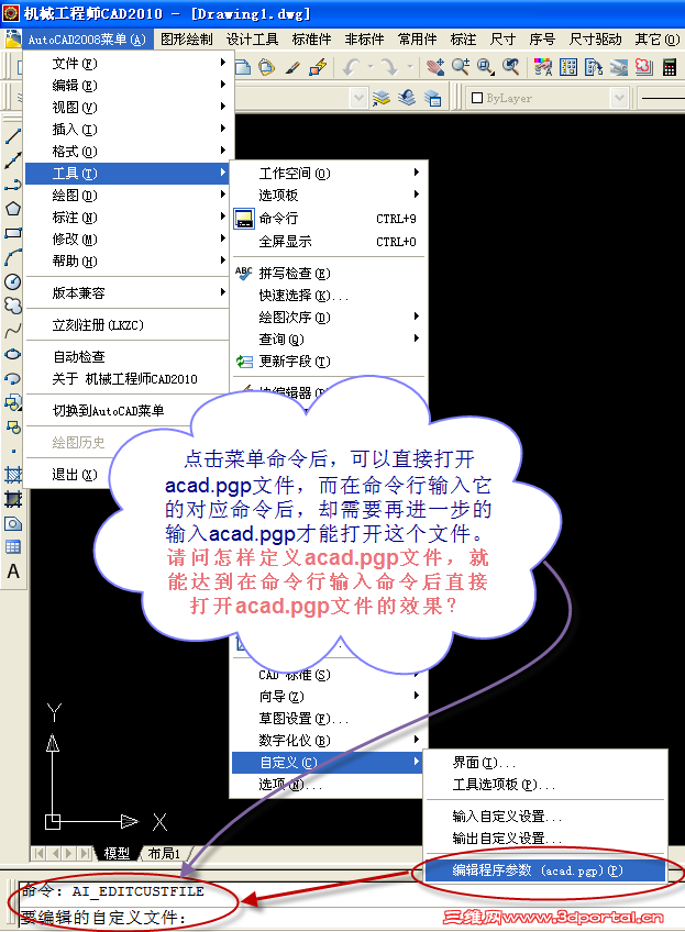

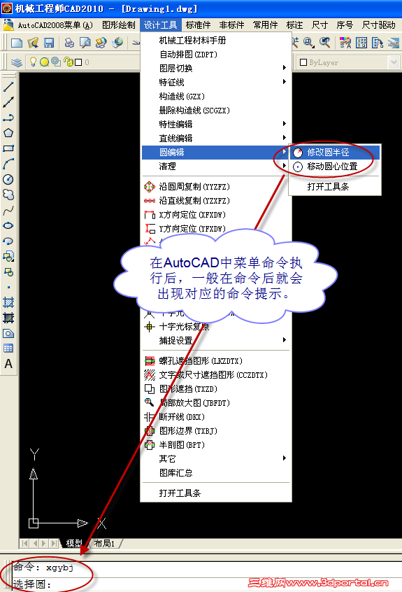

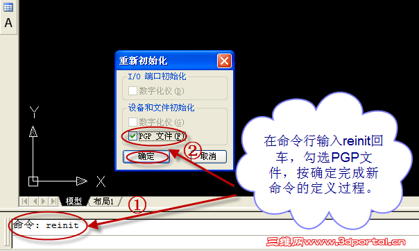

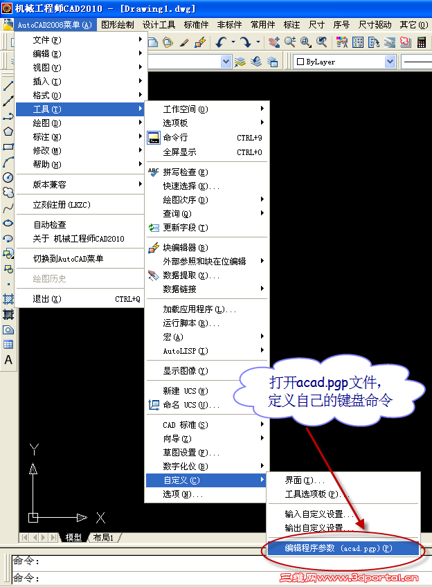

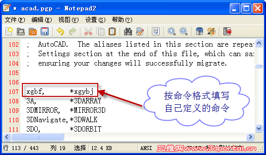

自定义左手键盘命令的一般流程如下: 1命令执行后出现提示.png 2定义PGP文件.png 3pgp命令的定义2.png 4pgp命令的定义3.png
# _$ @0 S5 b0 R3 J1 A* ]最近在定义英科宇机械工程师CAD2010的过程中遇到了两种问题:1.菜单命令运行后在命令行找不到对应的命令。2.两个不同的菜单命令可完成两种不同的效果,但在命令行命令行提示的是同一条命令。或点击菜单命令可以直接完成的任务,在命令行输入命令回车后,却还需要再输入额外的参数才能完成整个过程。     对于上述的两种情况希望知道在acad.pgp文件中怎样定义,才能使自定义的键盘命令完成菜单命令点击一次就能完成任务的同等效果。

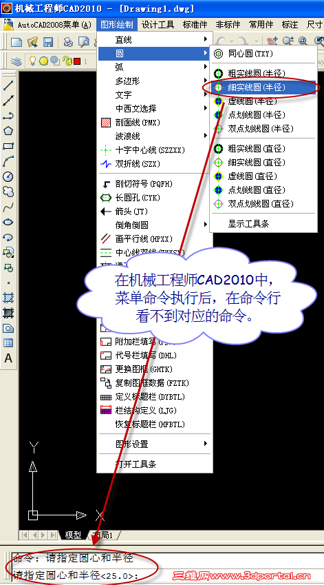

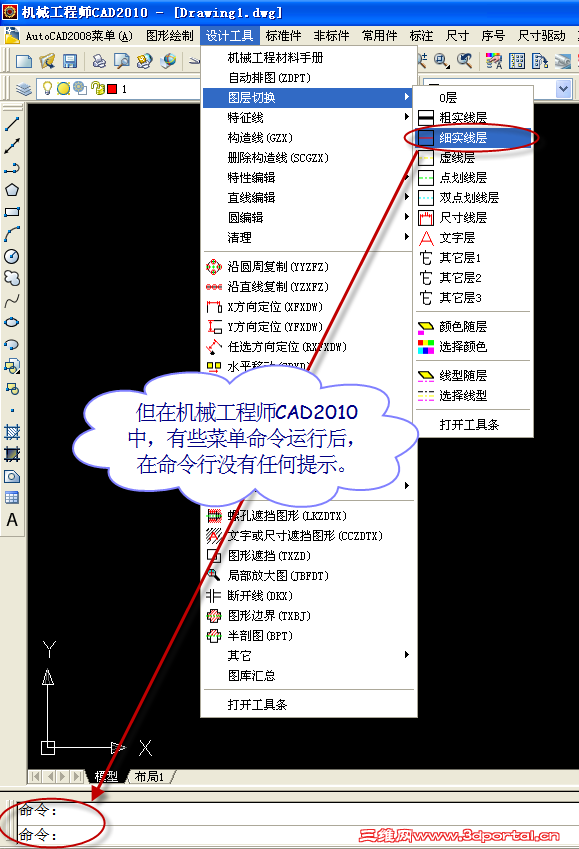

/ n" Y. O  b4 x; B; I附图:1.菜单命令运行后在命令行找不到对应的命令。 6命令执行后不出现提示.png 7命令执行后不出现提示.png 0 X8 i6 r) G% d. v! S3 G; t, H

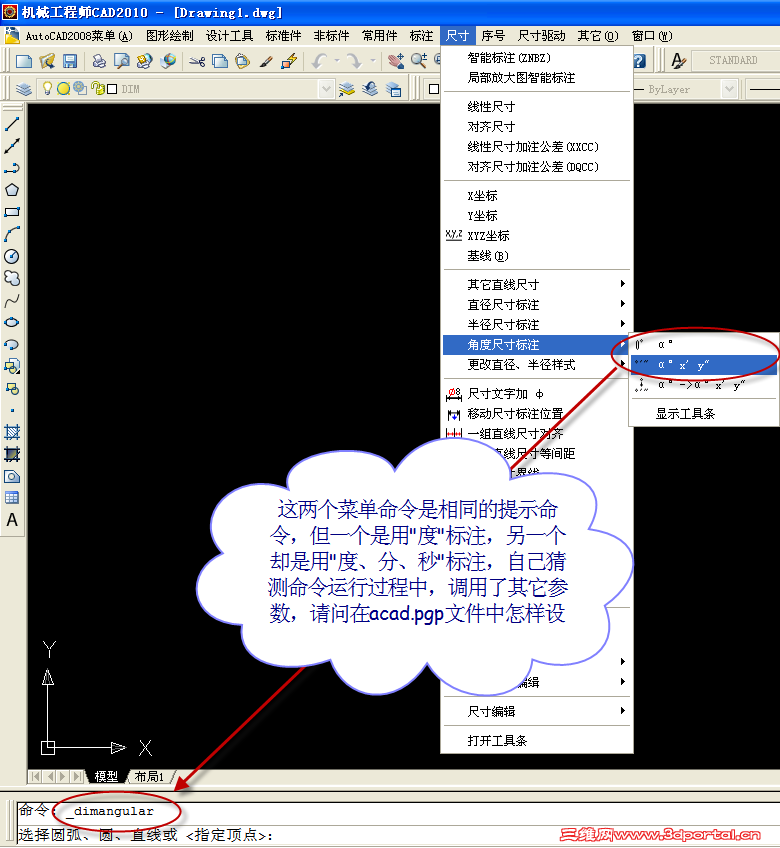

附图:2.两个不同的菜单命令可完成两种不同的效果,但在命令行命令行提示的是同一条命令。或点击菜单命令可以直接完成的任务,在命令行输入命令回车后,却还需要再输入额外的参数才能完成整个过程。 8相同命令不同效果.png 9pgp命令的定义.png

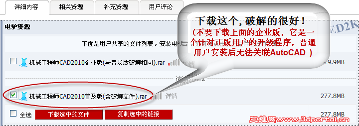

文件较大用邮箱传递太慢,所以请到电驴下载:http://www.verycd.com/topics/2854336/#theCon,注意事项见附图。* a/ Y0 ]! I$ [1 }# a& ]
8 b: E  c3 R* Y( N+ M+ W. a# v
这很正常,并非所有的动作宏都在命令行回显CAD命令.
8 R4 @: }* h- N  l5 u
9 ~: e) q" M/ ]! V% F2.两个不同的菜单命令可完成两种不同的效果,但在命令行命令行提示的是同一条命令。或点击菜单命令可以直接完成的任务,在命令行输入命令回车后,却还需要再输入额外的参数才能完成整个过程。
7 y3 @; X! e6 [& v* k9 |6 o; x/ A, F"菜单命令"对应的是动作宏,它可以是一系列CAD命令参数的组合.命令行回显的则是该动作宏使用的CAD命令,二者是两码事.你"点击菜单命令可以直接完成任务"是因为该动作宏中不但包含CAD命令,而且包含特定的参数,能够跳过用户在命令行中输入参数的环节.
6 i2 _! t3 A: u' [7 J4 A
7 h* M% E& t) G7 S. N% t- T
对于上述的两种情况希望知道在acad.pgp文件中怎样定义,才能使自定义的键盘命令完成菜单命令点击一次就能完成任务的同等效果。#
: S& X3 S$ Q) M0 E
动作宏的定义在"自定义界面"中进行,与acad.pgp文件无关.具体可自行查阅CAD帮助文件中《自定义手册》> "自定义用户界面" > "自定义命令"一章的有关内容

感谢8楼woaishuijia老师的讲解,确实不明白这两者的差别,只是平常习惯于左手键盘右手鼠标的工作方式,所以一直奢望能有办法通过定义acad.pgp文件来调用您说到的“动作宏”,我去学习一下《自定义手册》把概念弄清楚,再次感谢您的回复。
