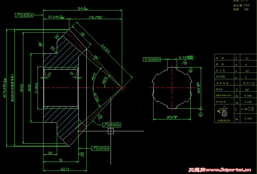

[求助] 锥齿轮的零件图怎么画
发表于 2011-10-7 09:33:05 | 显示全部楼层 |阅读模式 来自: 中国河北唐山
求个锥齿轮零件图画法,具体说下都需要标注哪几个尺寸和技术参数。如过谁有参照图纸请发到我邮箱:461040024@qq.com
发表于 2011-10-7 09:34:04 | 显示全部楼层 来自: 中国山东青岛
看看设计手册,齿轮与传动那一部分里面有
发表于 2011-10-7 09:53:30 | 显示全部楼层 来自: 中国河南新乡
常见的机械零件,手册可以查到,制图也有要求。
发表于 2011-10-7 10:15:14 | 显示全部楼层 来自: 中国湖南岳阳
仅供参考。
