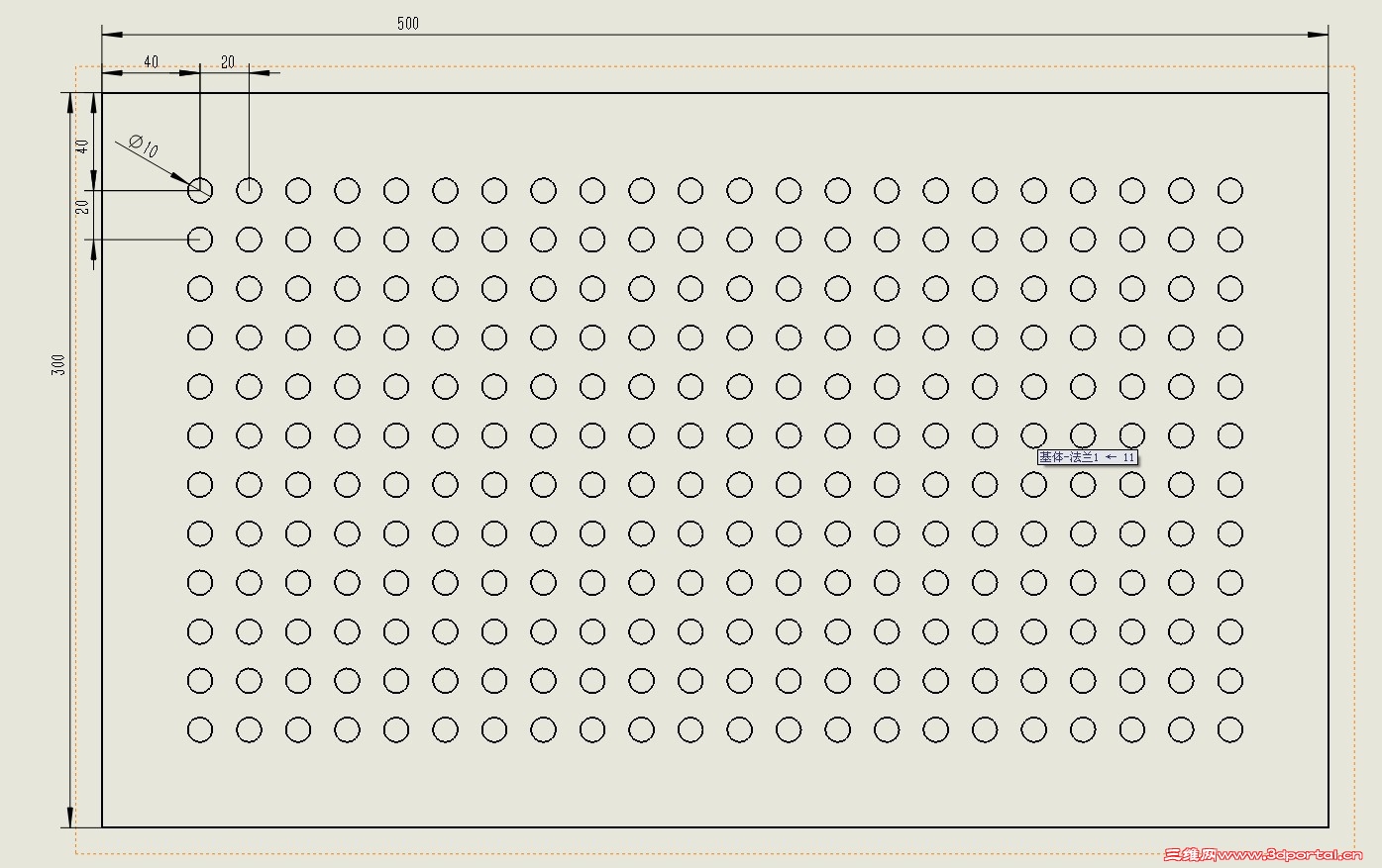

像上图这样,在SW里怎么标注孔啊,22行12列孔,怎么才能表达清楚?

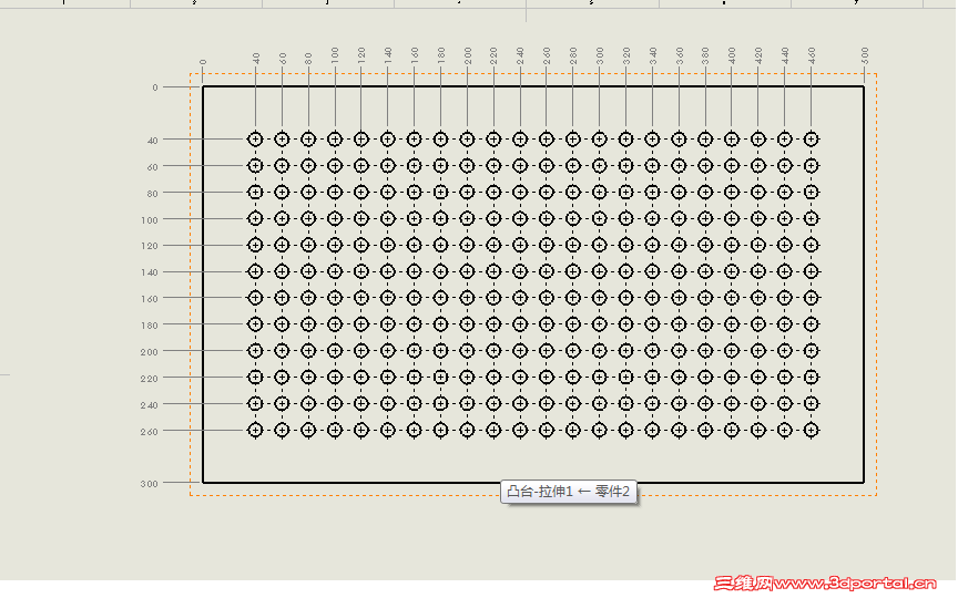

孔的标注用孔表吧
发表于 2011-10-10 22:12:22 | 显示全部楼层 来自: 中国广东东莞
在横向的20后面加(21X)、在纵向的20后面加(11X)、在直径前加“264-”即可。

可以用尺寸链标注

用孔表2 B6 ^/ n6 F2 o
来表示就好了啊

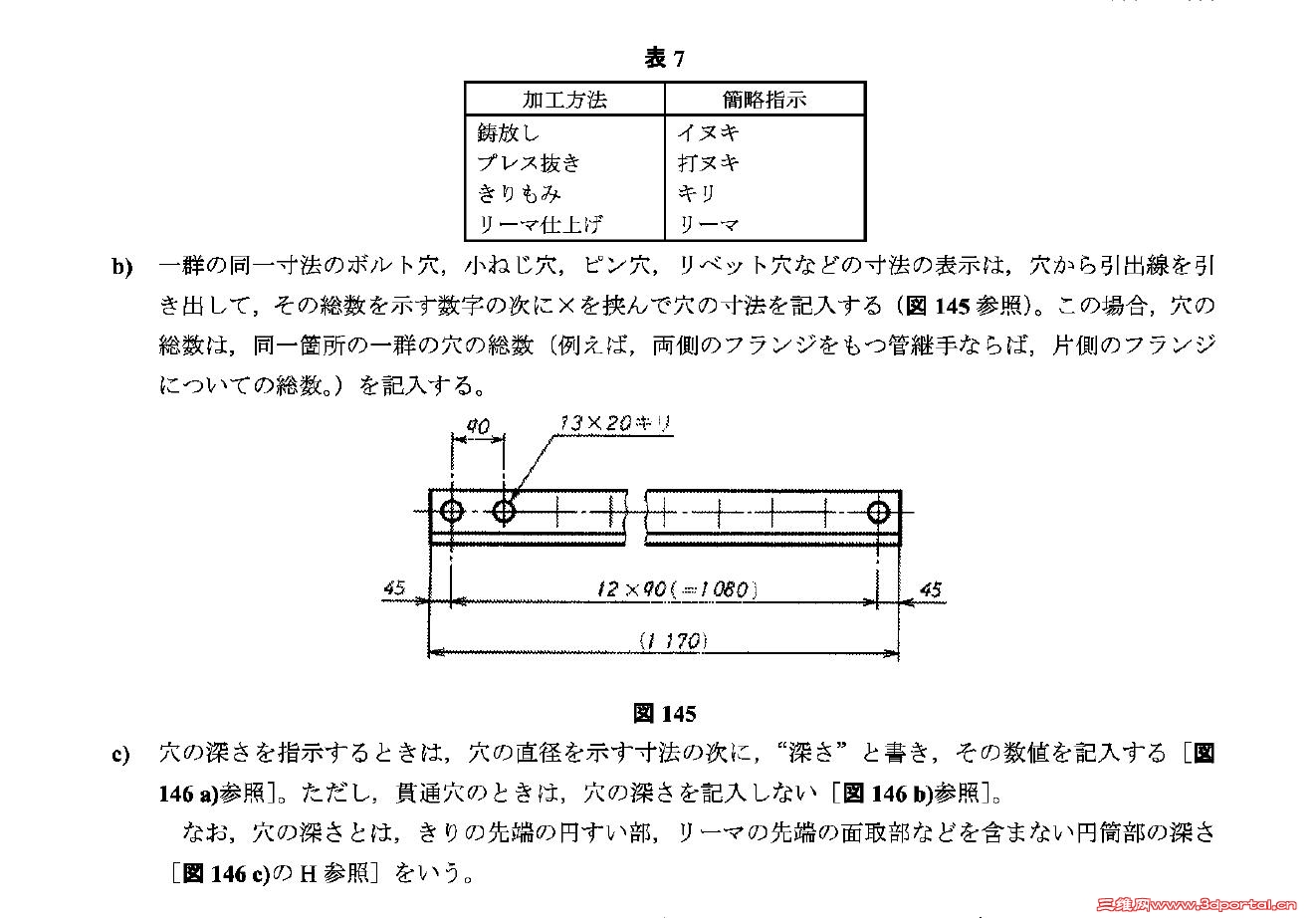

刚查了2002 年的国标是这样的。
. C. g7 e3 ?/ U21X20(=420)
发表于 2011-10-19 10:40:21 | 显示全部楼层 来自: 中国台湾
刚查了2002 年的国标是这样的。# ]6 a3 d# j; R' [( S, o
21X20(=420)
+ z' Z, W, a, p( f1 Z7 kcaption_cn 发表于 2011-10-18 16:09 http://www.3dportal.cn/discuz/images/common/back.gif
+ y7 c5 u# ~% ^& m7 y
剛我也查了!的確您說的沒錯!是我疏忽了!!多謝賜教!!!3 {, H8 u* @2 \( l% j/ R
已更新貼圖《JIS B0001-2000机械制图》日本标准!
