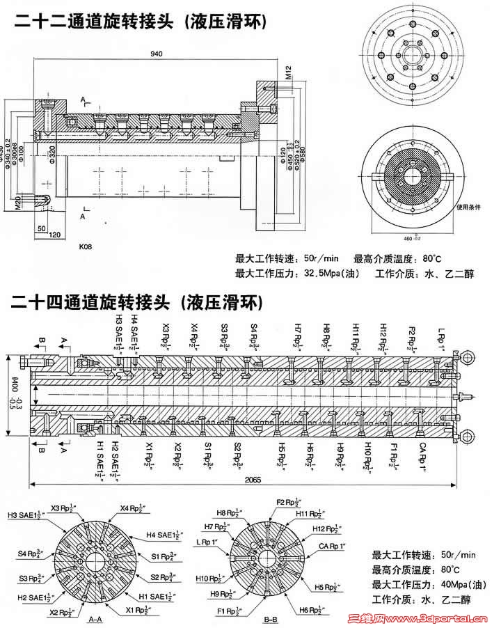

请问各位网友国外哪个厂家生产这种管接头,可以360°旋转的管接头。我看了我们德国进口线设备的可以旋转地管接头的商标是一个正五变形里面两个H上下排列,不知是哪家商标?请告知,在此谢谢了。
发表于 2011-10-7 21:08:21 | 显示全部楼层 来自: 中国广东东莞
你要的旋转管接头的转速是多少rpm? 耐压是多高?气压还是液压?
 楼主| 发表于 2011-10-8 20:04:07 | 显示全部楼层 来自: 中国山东威海
旋转管接头主要是为了让液压软管不缠绕在一起,不让管接头漏油而已,谈不上转速,没有转速。液压,80bar.
发表于 2011-10-9 11:54:09 | 显示全部楼层 来自: 中国福建厦门
以前有用过,螺牙是3/8的,一个外牙一个内牙成90度
