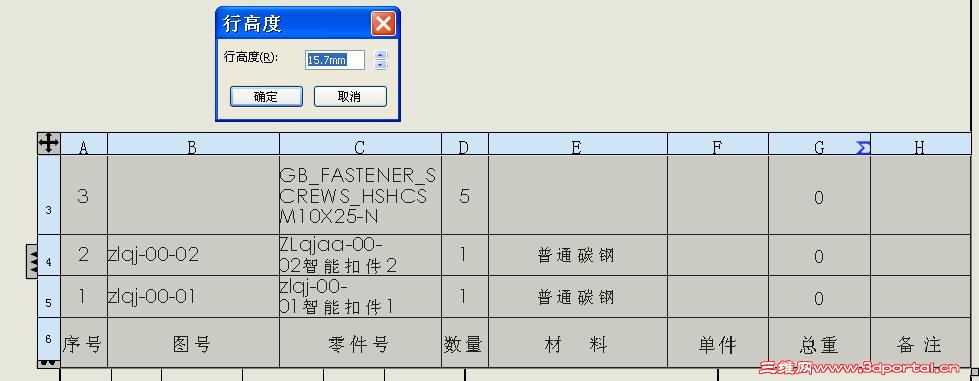

各位朋友:关于sw2011建立符合国家标准的材料明细表,现有以下几个问题花了半月时间都没有解决,望各位高手帮忙!
4 c0 T3 U/ G  t/ O1.材料明细表列的宽度和行的高度如何设计定为准确尺寸(不是用鼠标拖动)?- O& I7 D1 w4 D" Z5 k% K/ J! x' F& h

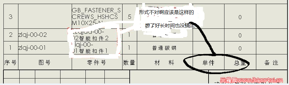

2.关于单重和总重问题:按相关介绍,在excel中修改后,无法保存为.sldbomtbt格式,或是调不出来;如在sw中修改材料明细表再另存,可总重的问题又怎么解决呢?若要在单重和总重下面再分出一行来后显示单重和总重,我就更不知道怎么办了。

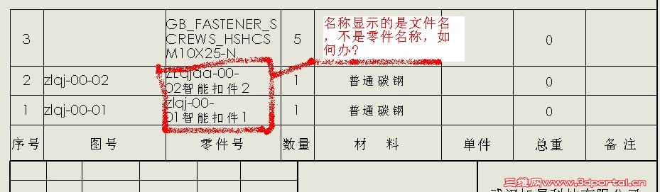

你好!按你的明细表模板,名称栏生成的不是模型零件的 名称,而是此文件的文件名,有什么办法实现显示 名称 ?
2 V* C4 A' J# h" S2 V; E# Q: c3 K8 v1 b! }' z( D' g
是不是我的模型文件模板有问题,还是有其它办法解决?

1. 同编辑 Excel 文件一样,全选材料明细表(用鼠标选),右键-行高(见图),可任意设定,列同理设定。

2. 先插入任意一个明细表,系统自带或网上下载的都行,再在此表基础上改,因为明细表是同模型文件模板、工程图模板、图纸格式文件等关联的,自定义的属性名称等不一定一样,改好后另存成明细表模板,下次调用此模板就行。另外,你说的国标明细表下面重量一栏又分成单重和总重,在sw中好向不好解决,我在网上也找了很久,有变通的办法,也很麻烦,实际上也没必要。总重列是可以编辑方程式的,用数量x单重,可以自动处理的,我也试过,这些都可以在修收明细表模板文件时同时搞好。

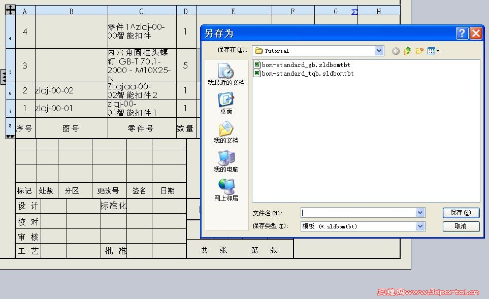

谢谢楼上的朋友详细的解答!但我还有一点不明白:“改好后另存成明细表模板,下次调用此模板就行”,我改好后另存的依然是.xl文件,无法另存成明细表模板,自然下次也就无法调用此模板。请再详细告诉我如何操作好吗?这个问题困扰我多日了!

另存为文件类型里选择一下不可以吗?

回7楼:不行啊。我按模板类型保存,仍找不到。再按.sldbomtbt类型保存,还是不行。

材料明细表行和列的尺寸准确设定问题解决了。2011版右击--格式化--行高度即可。

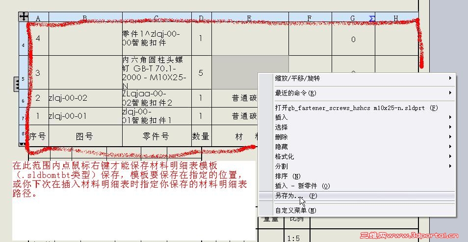

 楼主| 发表于 2011-10-8 10:52:09 | 显示全部楼层 来自: 中国黑龙江哈尔滨
问题已解决。在sw中设置并另存。基于Excel修改明细表再保存模板文件始终没有解决好,好像难度较大,以后再说吧,谢谢各位!

发表于 2011-10-10 08:41:47 | 显示全部楼层 来自: 中国辽宁盘锦
8 Q5 @. i# x/ ^' E0 w. S5 n, G+ J6 zwangxw2010 发表于 2011-10-8 10:52 http://www.3dportal.cn/discuz/images/common/back.gif
我说的就是楼上的形式,就是这样保存的

20楼的问题是需要在Toolbox中修改标准件的配置名称的
