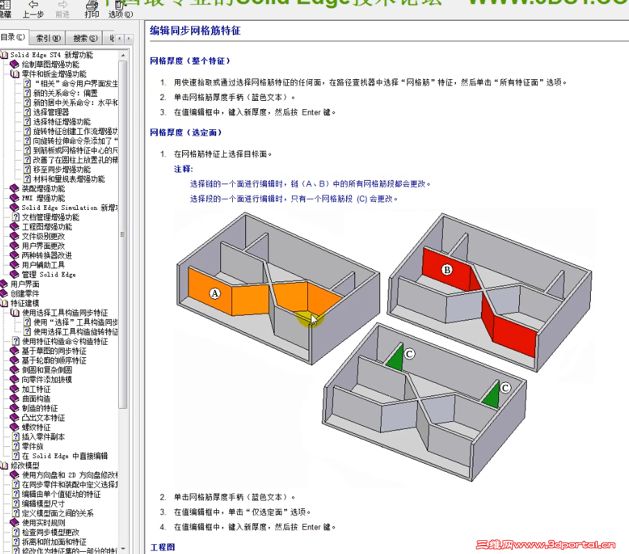

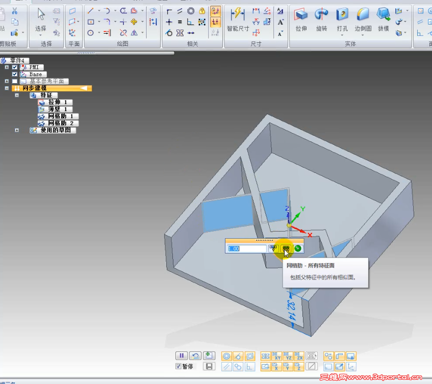

Solid EdgeST4同步网格筋驱动数值编辑及标注筋中心尺寸8 P' C3 R6 E% ?/ a4 p) g4 D6 U$ Y* q
! o( H* n2 R0 b/ P. g& I0 r4 u' y
. t+ ~* W% a8 x1 [0 U6 v  @网格厚度(整个特征)" \/ F- R6 T9 D0 e7 g. A
  • 用快速拾取或通过选择网格筋特征的任何面,在路径查找器中选择“网格筋”特征,然后单击“所有特征面”选项。
  • 单击网格筋厚度手柄(蓝色文本)。
  • 在值编辑框中,键入新厚度,然后按 Enter 键
    / s1 X6 x  V5 ]. o9 \% m) m5 x
