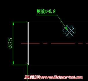

2 I' S1 c2 o- v- w2 M+ a产品外圆上面有一条一条的横的纹  画CAD上面应该怎么表示?
. R4 ?* B( q6 q! P5 \+ T4 i7 U知道画个图表明一下1 X1 X9 d) |$ G% k3 E
谢谢
发表于 2011-10-8 10:42:15 | 显示全部楼层 来自: 中国湖南岳阳
直纹、网纹的间距、深度可以用文字加以说明。

2# TKG-09 我的是一个圆外面 但是又文字怎么表示  最好上个图 尺寸都表上  先谢谢你
发表于 2011-10-8 13:58:42 | 显示全部楼层 来自: 中国安徽蚌埠
请看示意图:[localimg=180,139]1[/localimg]

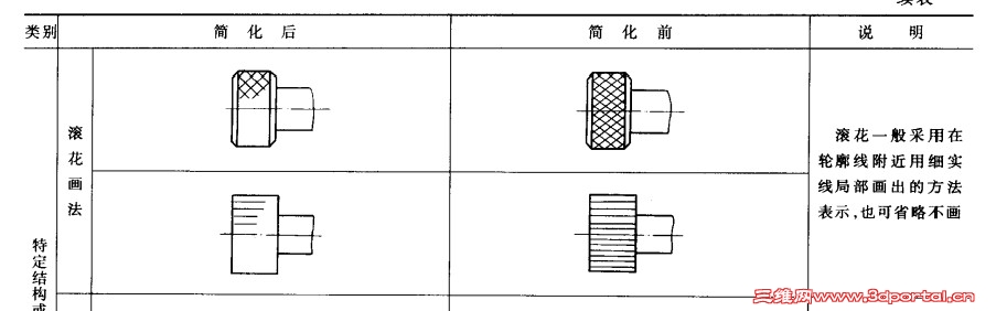

发表于 2011-10-10 08:31:00 | 显示全部楼层 来自: 中国湖南岳阳
还是上个实例。。。
发表于 2011-10-10 15:10:31 | 显示全部楼层 来自: 中国上海
CAD上用“填充”这个命令不就行了吗。
