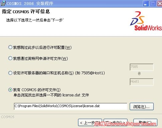

" {" r% n9 ?# B用COSMOS,安装没有成功.% a  h4 y/ @1 v( y0 y

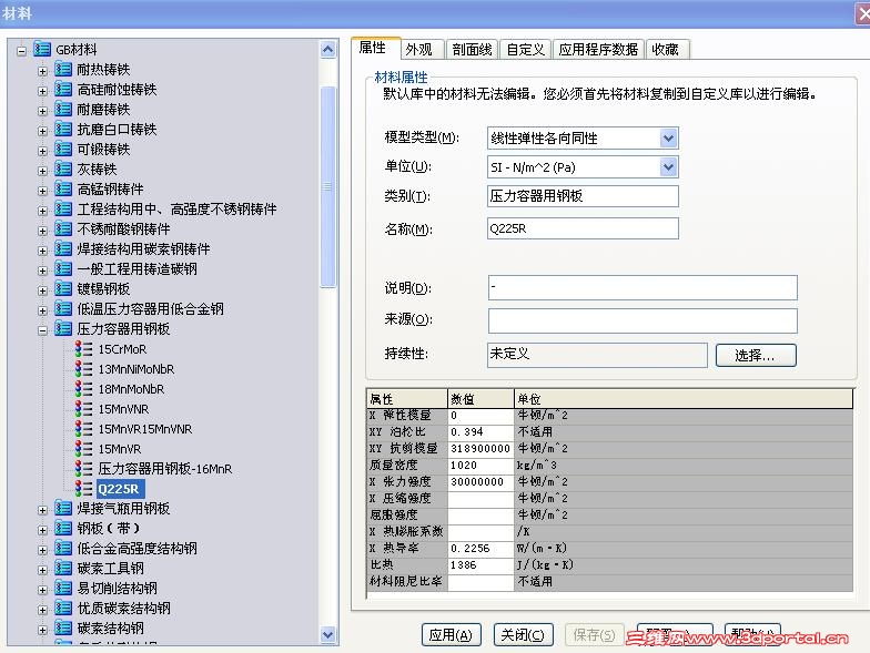

/ N( Y3 o. {( z) V* U+ e/ @8 u 00.JPG 7 R. _; N3 V. [+ u
: E0 V* {" M3 x! u6 \. U请问:各位是如何编辑自定义材料库.谢谢.

 楼主| 发表于 2011-10-8 12:40:06 | 显示全部楼层 来自: 中国甘肃兰州
从下图看SW2011可以进行材质编辑.可是不太会用?
4 @7 }! H% A6 n5 o8 z1 I
