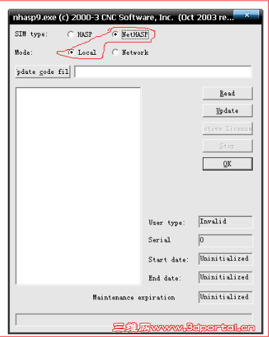

发表于 2011-10-8 17:20:46 | 显示全部楼层 来自: 中国安徽宣城
X5的用NET HASP,9.1的就不要破解,共用一个NET HASP破解,明白吗?9.1也要设为NET HASP,你原来的是HASP破解

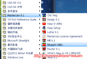

发表于 2011-10-8 17:38:53 | 显示全部楼层 来自: 中国安徽宣城
9.1如图设置一下
