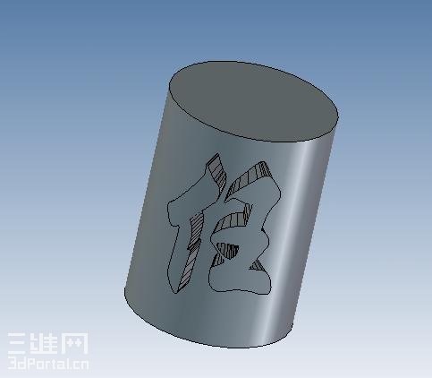

曾在论坛上看见类似的文字,一直想不出做法。今日忽来灵感,想出了一个做这样字体的方法。特拿上来献个丑。如有感兴趣的朋友,举个手,我贴上具体做法,大家沟通一下,看看哪种做法更合理,更快捷。

现将我的做法在这里卖弄一下,本人语言表达能力较差,各位看官还请耐着点性儿……

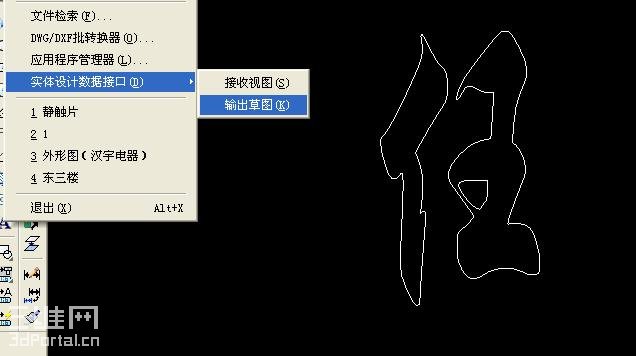

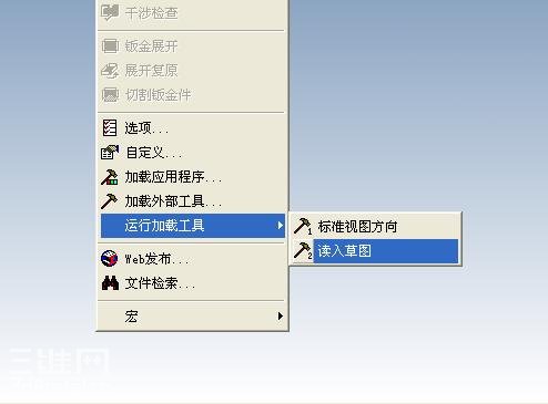

9 d0 q3 p: f5 }$ q3 d0 H1、用电子图板写字,(不要急,一个一个的写)打散后输出草图;

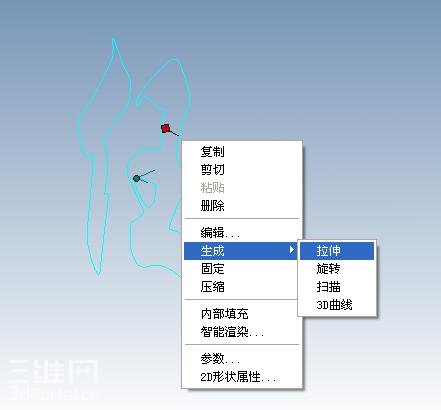

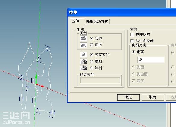

/ K0 z/ S& U% ]/ G/ ~* A2、打开实体设计,点接收草图,将草图拉伸为实体字。

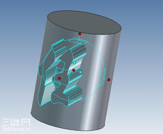

- k0 k; f' ~- l5 j% s3、拖一个圆柱体放进实计环境里,利用三维球调整好与实体字的位置关系;: z% I1 e7 R0 \* e

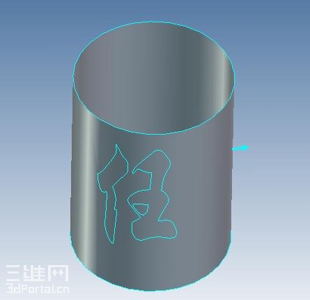

4、点击圆柱体表面生成曲面,压缩掉圆柱体。
) L9 N5 {3 }4 b" t4 z  |5、用实体字对生成的曲面进行零件分裂。分裂时注意一个地方,先选取曲面,按CTRL键再选取实体字,这样才能用实体字对曲面分裂。

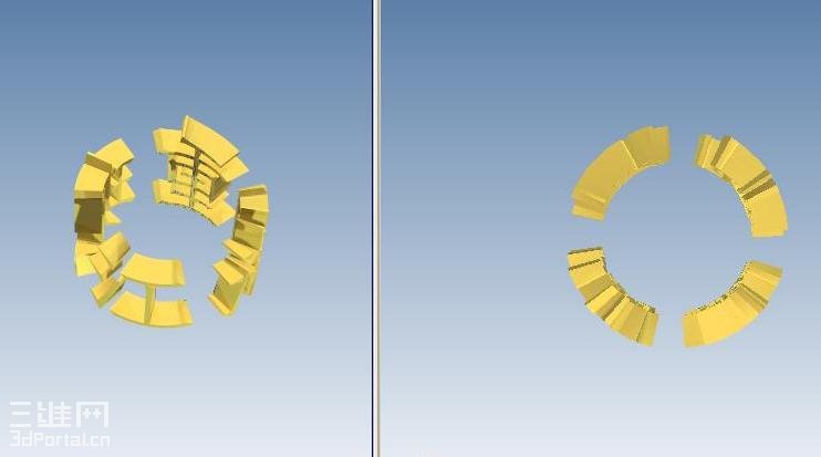

& |( \6 x# B( c" x6、删除分裂后不需要的曲面,将文字曲面加厚至相应厚度。4 B6 h9 L! P; K! E3 [! J
7、解压缩圆柱体,第一个字完成。
3 ]9 e6 [4 T- N& Z8、重复以上步骤,完成其它字,并利用三维球将所有字绕圆柱均匀分布。
- a" c. A/ C3 J- y6 B! @+ T5 j
+ X/ B: b8 j9 O# l* V[ 本帖最后由 rhj0534 于 2006-4-3 08:05 编辑 ]

发表于 2008-10-3 17:36:45 | 显示全部楼层 来自: 中国浙江温州
这一步不懂求助数主   5、用实体字对生成的曲面进行零件分裂。分裂时注意一个地方,先选取曲面,按CTRL键再选取实体字,这样才能用实体字对曲面分裂。
发表于 2008-10-3 23:27:58 | 显示全部楼层 来自: 中国浙江温州
应该是按SHIFT
