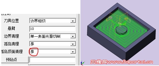

3 孤岛加工
- d# n3 l2 |  n  c在进行孤岛加工的时候,我们可以采用很多种方式,设定边界限制、采用不同的加工方式都可以完成,但是怎样才是最快最方便的功能呢,我们举例说明。4 q! f4 X, P" Z% _1 i3 f; f
例如我们需要加工下面图形的这样一种特征( K" D* _  ?! @# g$ T4 E* Z
& @- C% S6 v7 y% X- C; L3 p
) [$ d- j9 Y8 r" Y6 s! u 6 k7 |" c, K: F2 c! T' \. S, _
里面的孤岛是比最外边缘要低的,我们选用螺旋切削的方式,可以得到如下结果; ]' ?2 I& k2 j* ~1 }
9 P! Y% t1 p% B. k
, K" S7 H. F% |5 H0 E6 \那么孤岛的顶部没有加工完全,我们只需要在工序的参数中简单的进行一下设定,就可以完成这样一个特征的加工,如图; y5 x; G3 G/ L& }  l
' ?7 b- _/ K, G, P6 c3 Y7 f: p如上图,只需要将孤岛顶面清理选成“是”,就可以生成我们需要的正确的结果,相当的简洁方便。8 f; N/ ]( Y' P7 @9 m- Z& Q1 X

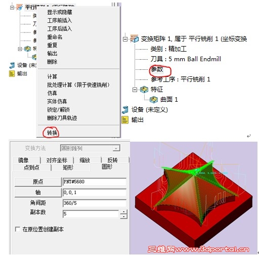

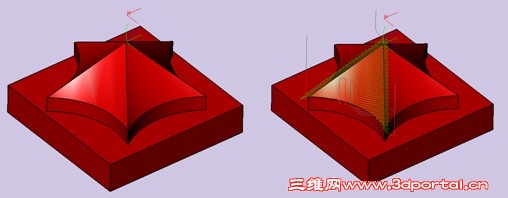

4 转换
8 ^( |) j" }+ k, g5 h在我们进行一些零件加工的时候,会遇到类似于阵列出来的面,这些面如果我们每一步都需要进行一次工序设定的话,会很麻烦,尤其是需要进行一些辅助面建造才能正常生成工序的零件,那就会更加的麻烦,中望CAM部分,有一个转换功能,可以很方便的让我们只需要一步操作,就会得到所有的工序。举例说明5 X4 G2 D! d' \+ H' K& w2 V
假设我们需要加工下面这个零件,做了一个工序加工出来一个面,如图
' r% z/ J. v" g6 P  t2 c- C+ C
我们在进行CAD设计时只需要用转换命令,就可以将我们已经加工好的这样一个工序,一次生成到其他的曲面,如图:* `6 S. q8 B. F$ H) X" x
5.jpg : `& G) n  ?% c3 B$ }: u
( k7 g# S$ n; D0 I1 z9 t3 c
通过这样的一种方式,我们可以很快的得到我们需要的其他的刀路,可以很快很方便的完成我们需要的CAD工序。
