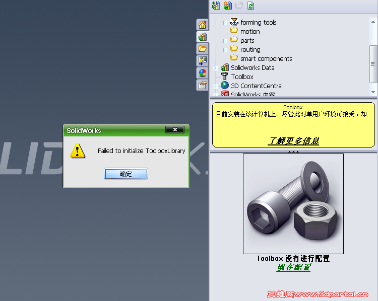

发表于 2011-10-11 11:55:33 | 显示全部楼层 来自: 中国辽宁丹东
我的2012中TOOLBOX中GB标准件库没有文件,TOOLBOX设定打不开,配置不了,是不是下载软件问题
9 J  P$ x# E+ B0 p$ O此图文件根本没有
