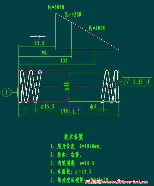

机械制图国标GB/T 4459.4-2003内有。给你一个sample.

这图用什么画的啊?

是从书上截的图。

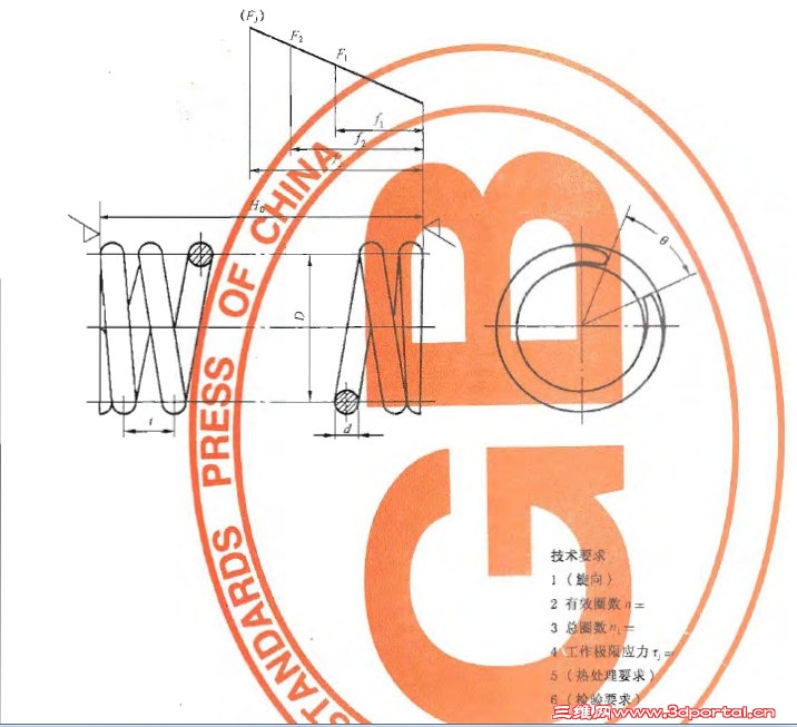

压缩弹簧画法、尺寸标注及技术参数:
