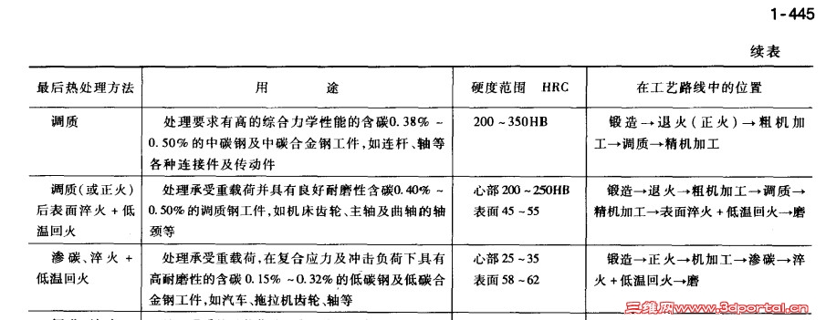

35CrMO材料锻造后,加工前,需要做热处理吗?: \. \' k) T. r, u

一般情况下,锻造后加工成毛坯件(留足加工余量),然后在进行相应热处理后进行精加工。
" H5 o5 d. w8 C3 K" _5 Q  {至于需不需要做热处理那要根据图纸要求进行。

4 t1 l- e: x: G! u5 \- C$ W+ e# v35CrMO材料是中碳合金钢,仅就机加工能不能车的动来说可以不加工。但考虑到综合机械性能且余量不大的话可能要调质或正火处理。如果余量大的话就先初车再进行热处理。

锻造处理后,内部应力需要释放,建议进行热处理,加工后尺寸的变化会得到控制;

中碳或中碳合金钢锻件在锻造后都会正火火退火处理,以控制硬度,适合加工。

产品选用35CrMO材料锻造毛坯件,从产品材质、性能和成型的设计理念考虑,本工件锻造完加工前应该有热处理工序,而且这道热处理工序的主要目的应是:
$ q% C- J$ {8 Y. g5 w7 P- N9 P      1. 释放金属组织应力和形变应力;: b! z2 ~% g1 i% u" i8 V5 W' U
      2. 促进金属组织均匀化,为后序热处理工序提供条件;
7 l" q3 M+ `5 ^) \( I      3. 促进金属微观区域的化学成分均匀化.

35CrMO,中碳合金钢,锻后组织粗大,硬度高,需正火或退火再机加工,加工后再最终热处理。
