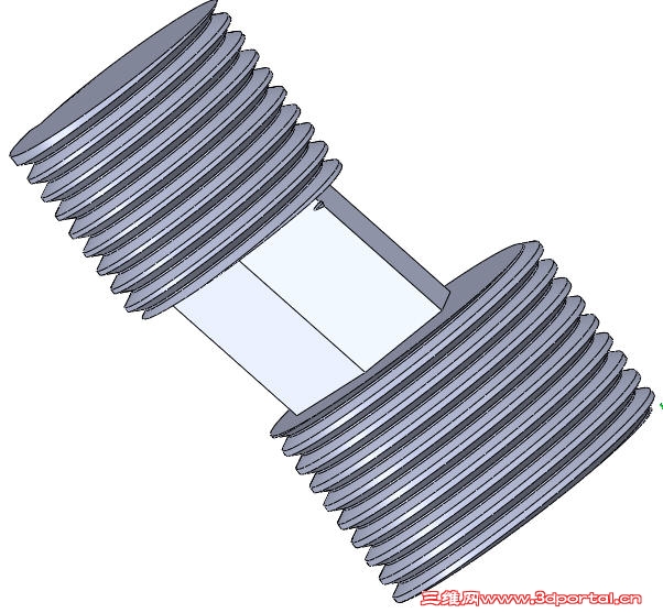

[已解决] 为什么不能扫描切割

是不是碰到零壁厚了?

Snap1.jpg 偏心接头.rar (418.46 KB, 下载次数: 13)

这位高收,你只给了一张图片,我看不出是如何作出螺旋槽的?我的零件图中错在哪里?请详细指教。谢谢。

9 G* C% I5 I$ X) Y% N! N我的图片下面有源文件。% R' ]" u: S: U: g: S) n+ b9 \
轮廓太大了,产生了干涉。我把边长改为3mm了。

谢谢你的指教。你图片下面的源文件还是我原来的零件图。“轮廓太大了,产生了干涉。我把边长改为3mm了”这句话是什么意思?

; |! J) y$ y, [5 a, G' \6 \+ {就是你的那个三角形。

谢谢你了。我以前一直都没有去注意这个轮廓的边长。
