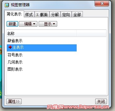

由于模型比较复杂proe打开时就会死掉,大家有什么办法能解决这个问题。。

0 J! A; n, ]. P. N- \6 g可以用简化模型,或把部分暂时不用的模型抑制掉再存盘,以减少体积。另一个办法是加大内存。因为内存小了就要用虚拟内存,反应慢了好像死机了。实际上可能是假死。

; o+ J5 Y, [5 |) w( O2 F' D: f我已经简化模型了将里面的很多阵列全部删除了,也扩大了1G内存,也还是不行。。。

3 u5 [" ^2 m5 y  ?现在内存便宜,是DDR3的话可以加一根4G的(DDR2可能单根只有2G)。另外在RUN里用msconfig命令把不必要的启动项取消掉,以减少内存消耗。
, c' l5 f( c) ?% [- E# j: b我说的简化模型不是你说的这个意思。proe里有模型简化表示的命令,它只把模型的最大外型尺寸读出来,里面的具体特征不读到内存,所以体积小了很多(命令在视图/视图管理/简化表示.见附图)。另一个办法是我上个贴里讲的,把不必要的模型抑制掉,不读到内存。

我是打开最终装配的模型会死掉,小模型是不会死掉的。: S, H8 N3 u" s& Y( Y: p
所以我就把小模型上可能引起死机的复杂计算(阵列),删除掉了   结果还是不行 / |" Y7 b0 [7 F" t# a0 B
一般也就阵列会涉及的布尔运算会占用很大内存,导致死机。  现在删除了也不行,就很奇怪了??

问题解决了,是因为我里面有一个螺钉的族表设置错了,导致电脑算不过来出现死机的,我把这个螺钉删掉后就可以正常使用了。
