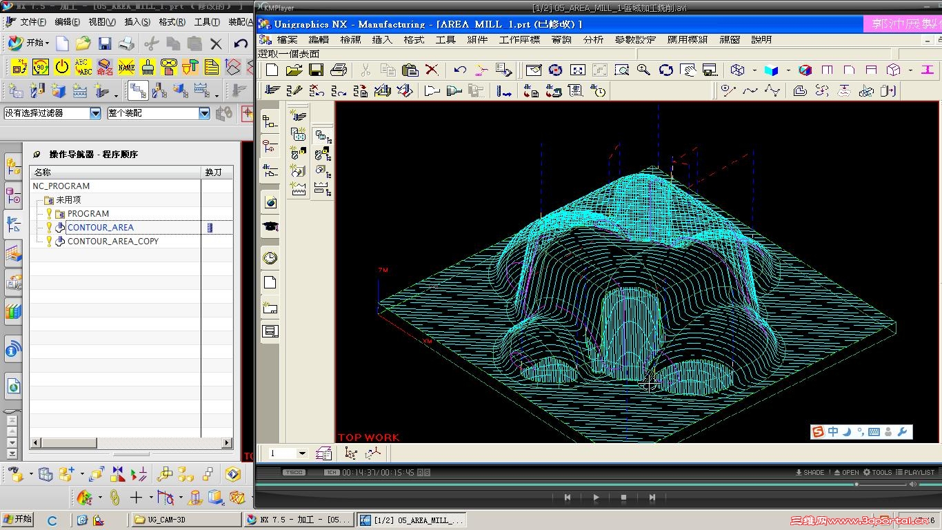

ug2.0可以把2个刀路同时显现,可以看2个刀路之间衔接有没有漏刀。但ug7.5版本怎么让2个刀轨同时显示。

设置选项里,加工设置里刀路刷新选项前面对勾关掉就OK了
发表于 2011-10-10 12:48:24 | 显示全部楼层 来自: 中国北京
按住ctrl键单击要显示的刀路

ug7.5怎么把2个刀轨同时显示出来,......! V4 ?$ g4 c+ f5 T7 |+ z$ y
按住ctrl键单击要显示的刀路" Y9 o& r+ g% j* f5 e: D
0 _) y" F( }1 P0 n5 R& K
我的有时候可以,有时候就不行了,是怎么回事,是不是要在哪设置,
