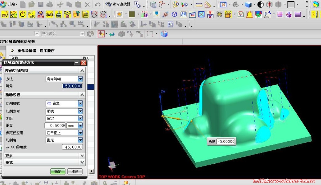

为什么深度加工轮廓补刀时的切削角度要在先前操作上加90°,而不跟上一操作的切削角度一样?

切削角一样的话你补它干什么?由于在前一刀轨中此处刀轨过稀(角度设置缘故),所以转90度用同样加工方法把此处刀轨加密;其实在“步距已应用”那一栏选上“在部件上”,就不用补那一刀了,计算慢一些。

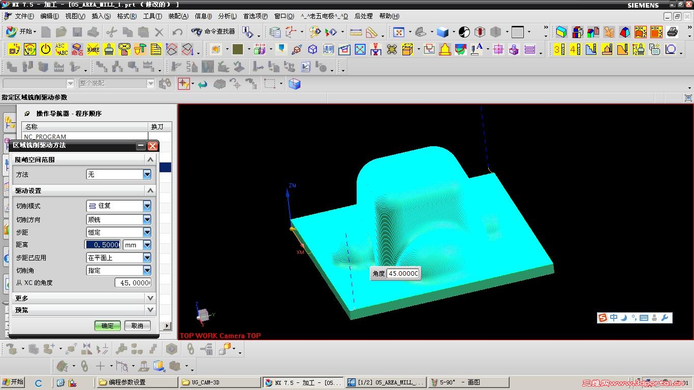

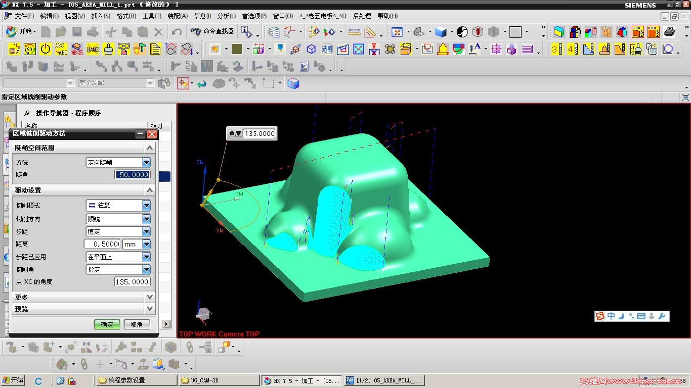

 楼主| 发表于 2011-10-9 09:29:13 | 显示全部楼层 来自: 中国上海
我是问为什么要转90度,不是80度,其他角度。
发表于 2011-10-9 10:50:02 | 显示全部楼层 来自: 中国山东济南
4# cnc007
8 Y4 A2 C1 @; @# Z, p# R8 F旋转90度在此处形成的刀轨最密。
发表于 2011-10-9 16:42:02 | 显示全部楼层 来自: 中国辽宁
90 45度都可以的啦,按各个公司的要求,再一个,你这个工件用往复铣好吗?
 楼主| 发表于 2011-10-10 09:37:24 | 显示全部楼层 来自: 中国上海
45度不行,这就是45度,反向了
