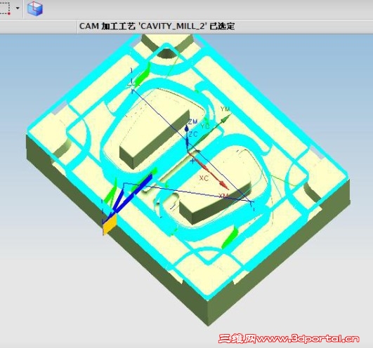

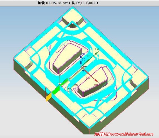

为什么UG2.0的刀轨用UG7.5打开刀轨重新生成以后就不一样了,变得没有老版本那么简洁漂亮了。
发表于 2011-10-9 07:33:37 | 显示全部楼层 来自: 中国山东济南
每个版本的算法和默认设置可能不一致,有些参数要经过手动调整,才能达到要求;7.0的默认轨迹显示是粗线条的,所以显得不那么清晰好看。
beyond2009 + 3 应助
 楼主| 发表于 2011-10-9 09:41:15 | 显示全部楼层 来自: 中国上海
不是,关键是平白多出了几条不必要的刀路。增加风险。
发表于 2011-10-9 10:35:59 | 显示全部楼层 来自: 中国河北沧州
应该是进退到的问题
 楼主| 发表于 2011-10-10 09:35:19 | 显示全部楼层 来自: 中国上海
我看了进退刀参数,一模一样,所有的参数都是一样的。郁闷
