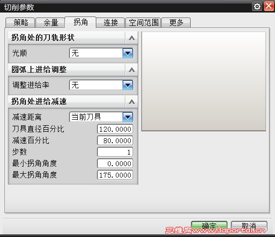

减速刀具直径百分比和减速百分比,步数的设置,圆弧进给补偿因子设置

一般情况下这样设置就可以了  Q  u5 D# N. Z# Y0 d
