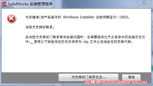

[求助] SW2012在W732位下安装出现的前所未有的问题!
发表于 2011-10-8 21:08:25 | 显示全部楼层 |阅读模式 来自: 中国广东江门
都装了8遍了!!SW2012就是装不上!每次装到40%左右就出现这个提示: 未命名.jpg 该到底怎么解决啊!!!??? 苦恼啊! 悲剧啊!!!郁闷啊!~~
发表于 2011-10-8 21:13:11 | 显示全部楼层 来自: 中国江苏苏州
是早期版本没有彻底卸载干净。

发表于 2011-10-11 12:23:22 | 显示全部楼层 来自: 中国广西桂林
想帮你可是心有余力不足,64位的WINDOWS7直接上64位的2012成功了。你还是上64位的系统和SW吧
发表于 2011-10-16 19:43:38 | 显示全部楼层 来自: 中国广东广州
我用的是win7  32位的系统,sw2012也安装好几次才成功,出现激活画面时点否,安装完成后点破解文件。
发表于 2011-10-16 19:46:33 | 显示全部楼层 来自: 中国江苏苏州
遇到这么纠结的事情,,哈哈,,干脆把你系统重装吧。
发表于 2011-10-16 20:05:29 | 显示全部楼层 来自: 中国浙江金华
我公司的电脑也是遇到了这个问题,家里的就没有遇到,公司有旧版本而且卸载多次,家里的是新系统,公司4核电脑,家里双核的不知道是不是cpu有关系和软件残留有关,抽空再折腾了。
发表于 2011-10-16 20:49:49 | 显示全部楼层 来自: 中国广东中山
我是新装系统才安装成功的。
发表于 2011-10-16 23:47:50 | 显示全部楼层 来自: 中国重庆
我第一次装也是这样& p5 |* V; a6 J( m( h  x( ~
很幸运4 Y8 {  [* K0 e! @
清理了一次系统垃圾就安装成功了
