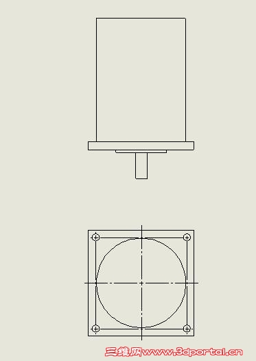

各位朋友:我在生成工程图时,三视图中的非圆视图(见图001)为什么要用手添加中心线(点画线)?不可以自动生成吗?望赐教!
 楼主| 发表于 2011-10-8 22:42:26 | 显示全部楼层 来自: 中国黑龙江牡丹江
补充一下:见上图,我的意思是该主视图和俯视图应画中心线,可没有自动生成。是我操作不当吧?我想。

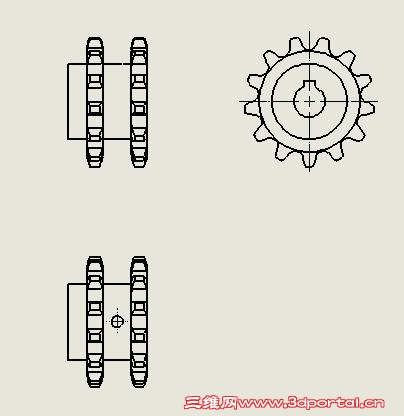

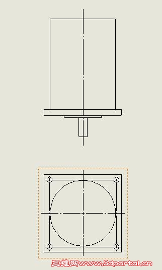

重新说明:
& ~; @3 q  Q0 N% e; E) T4 O: m! C见01图片:这是工程图中自动生成的图形,显然,主视图应画中心线,但这里没有自动生成。% _8 E1 ]3 ~7 B3 D; x" Q
见02图片:主视图上的中心线是我自己后加上去的。( P  P2 v& k- W2 f
我的问题是:主视图上的中心线在生成工程图的时候能不能通过某些设置而自动画上去呢?

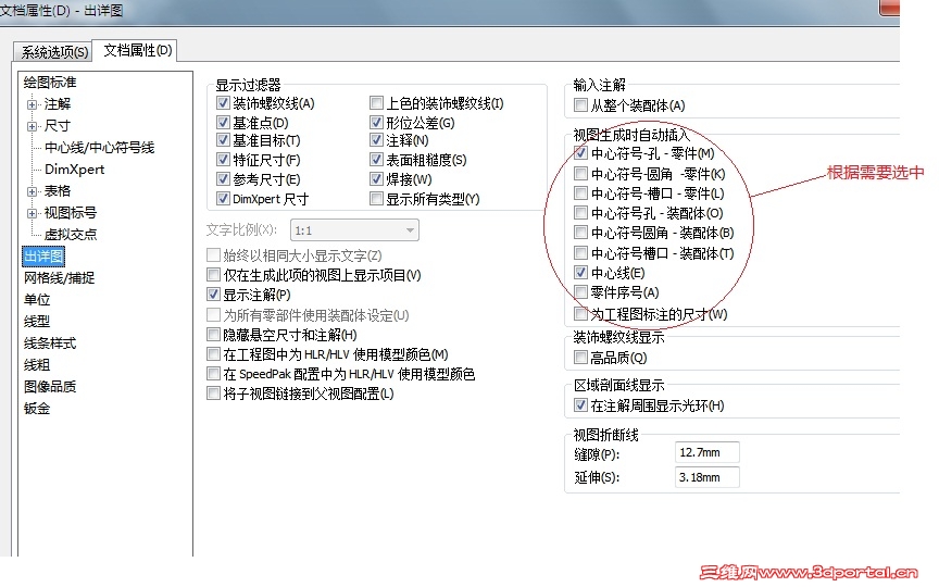

发表于 2011-10-10 20:35:27 | 显示全部楼层 来自: 中国广东佛山
可以自动生成。在选项里设置。导入视图可以自动生成

发表于 2011-10-10 21:57:49 | 显示全部楼层 来自: 中国上海
工具--选项里设置

14楼的朋友,我按你所示的设置,还是不行呀!非圆视图(意为圆柱的一个投影为矩形时)还是不能自动添加中心线。怎么办呢?

只能说软件没那么智能,所以还是要有些手工添加的
发表于 2011-10-11 10:10:51 | 显示全部楼层 来自: 中国上海
还有个就是注释里面也有个添加中心线的按钮

SW是可以自己自动添加上去的,楼主可能没有设置好。
 楼主| 发表于 2011-10-11 17:42:51 | 显示全部楼层 来自: 中国黑龙江哈尔滨
谢谢各位的热心帮助!看来,也只能手动添加中心线了,好在这也不是太麻烦的事。当然,能自动添加更好了。
