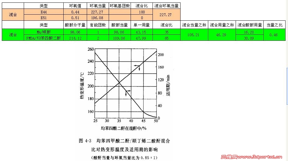

求混合酸酐的用量计算方法,如图:3 L1 D, R4 r9 K1 V3 z
 楼主| 发表于 2011-10-9 11:28:52 | 显示全部楼层 来自: 中国广东广州
上面的表格内的计算方法似乎是错的。% S$ K2 o; C, r. L$ g7 H
我的思路是这样的:
. o( l8 N- z. X1) 计算出混合酸酐的酸酐当量:
0 b  s8 r/ W# K' }' g( [混合酸酐当量=分子量(酸酐1)/官能团数(酸酐1)*比例(酸酐1)+分子量(酸酐2)/官能团数(酸酐2)*比例(酸酐2)
/ S+ U7 m/ g+ B$ X+ F5 Z# W) H' C! R& X/ k$ E! u" y
2) 计算出混合酸酐的用量:# N5 u& S1 J' \6 i' J! R
混合酸酐的用量=混合酸酐当量/环氧当量(我也采用混合型环氧)*K(K=1): [  V6 ^* ~0 b5 U
9 k1 }5 w- f- l( A& M3) 再根据混合的用量计算出,每一酸酐的用量:8 f2 P4 s7 F; e, L& O6 V4 M
酸酐1用量=混合酸酐用量*比例(酸酐1)9 ^. T: h# N& A, [& C1 T/ G3 h! R
酸酐2用量=混合酸酐用量*比例(酸酐2)+ A' c8 X$ g( c% j& J2 e4 Q- e
4 N0 k4 P9 T/ w) C* y
& B! H8 C$ V; ]: X& r: j
请问这样计算对吗?跪求。。。。。
