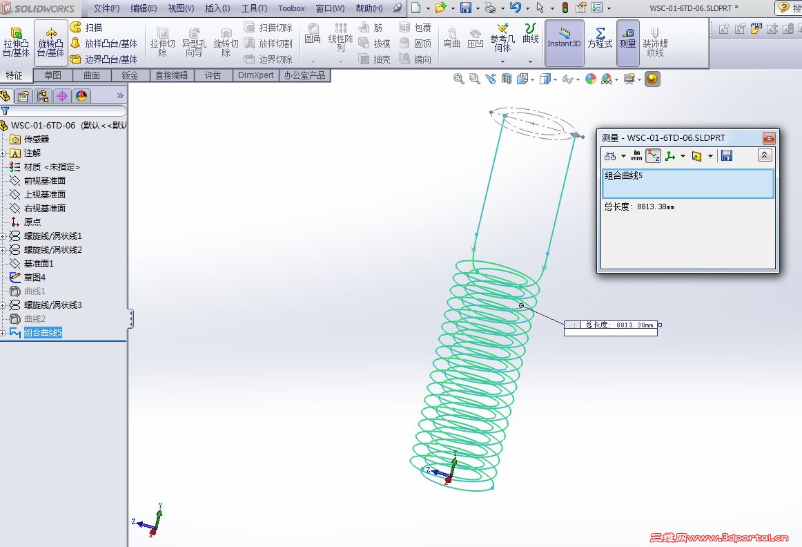

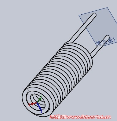

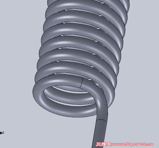

[求助] 请问曲线总长怎么求
发表于 2011-10-9 14:45:52 | 显示全部楼层 |阅读模式 来自: 中国上海
6 C* x& d  d; ~9 C5 L0 e0 @8 F$ ]$ x+ W, q" i6 @- d% M5 f6 f

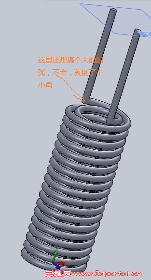

就是下图,怎么算这个东西的总长,还有总面积,还有一个问题就是图上写的,怎么弄个很大圆弧,我不会,倒了个小角,谢谢了啊,在线等,: C# r9 ^, h# V
WSC-01-6TD-06.part1.rar
1.91 MB, 下载次数: 9
WSC-01-6TD-06.part2.rar
676.92 KB, 下载次数: 9

发表于 2011-10-9 15:14:37 | 显示全部楼层 来自: 中国北京
测量工具不给出面积?
# f0 A( C: t* P0 v6 P- E% {用扫描一次扫出来,测量线就是总长啊
chenjun520601 + 2 技术讨论
 楼主| 发表于 2011-10-9 15:25:16 | 显示全部楼层 来自: 中国上海
呵呵,开始用过,9米多,以为自己算错了,还有那个圆弧怎么做,请教下,谢谢啊

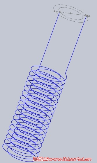

3 R4 h3 ]+ R7 ~( `5 }. f: ~角落的圆弧需要在扫描之前对此处的直线和螺旋线倒圆弧,圆弧半径大于线的半径。
 楼主| 发表于 2011-10-10 08:16:27 | 显示全部楼层 来自: 中国上海
& x: `  V7 m# L1 T我把原文件也一起上传了,谢谢

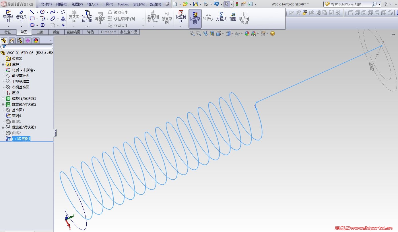

发表于 2011-10-10 09:02:20 | 显示全部楼层 来自: 中国江苏无锡
“很大圆弧”可以在扫描路径里做好。
发表于 2011-10-10 09:25:54 | 显示全部楼层 来自: 中国广东广州
只能做个近似的,SW很难处理,你只能手工画一个,近似相切的

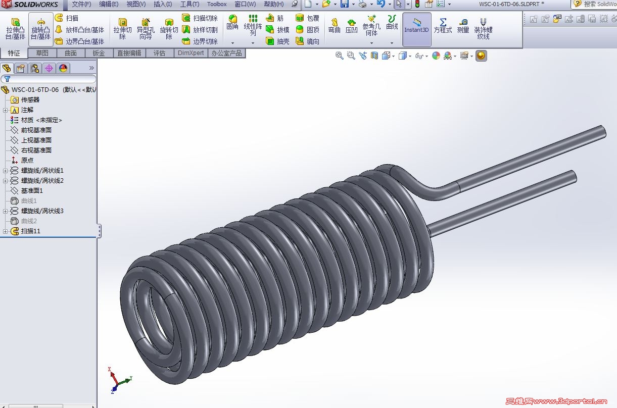

要把路径转换为实体,手工加上R/ r! N( |& Q" {9 T, S% y2 ~7 F

我还是不会呢,一点小圆弧都画不出来,
 楼主| 发表于 2011-10-10 16:19:17 | 显示全部楼层 来自: 中国上海
不会转为实体,能给我下QQ么,
 楼主| 发表于 2011-10-10 16:24:46 | 显示全部楼层 来自: 中国上海
3D草图里面转成实体了,还是不给倒角嘛

基本画的差不多了,也出来大圆弧了,
 楼主| 发表于 2011-10-10 22:54:51 | 显示全部楼层 来自: 中国上海
问题全部解决了,谢谢大家啊,特别感谢hongwei_1987jp,caption_cn的的帮助。特别是hongwei_1987jp,再次感谢! x0 t2 o" [0 g- ^
