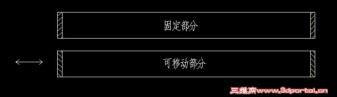

$ l2 h2 W9 O/ y  `% w! A8 F! N1 N如下图:两个有一定壁厚的炉体,上面部分为固定不可移动,下面部分可水平方向左右移动(人力移动),两个部件上下之间有大约10mm的间隙。
$ b2 a( n$ [: {" t- {( M; ^7 y" V& b+ L$ J5 O; x
27$SURTTKV7Z1$KA}502V}O.jpg " P) n( l% d+ T5 M
: I0 I; I- d8 E) ?* f) L求助:采用什么密封办法,可以密封两部分之间的缝隙,不让炉体内的颗粒窜出来。尽可能安装、操作方便。(环境:常温  )

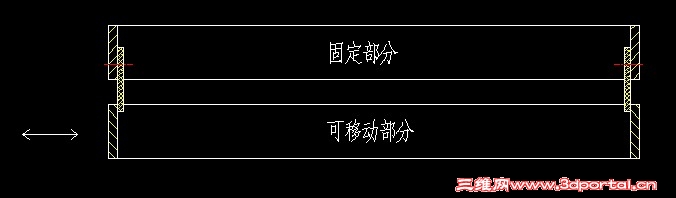

9 a2 E: U! c: s& j% H, W7 C我想了两个办法:- ^; M2 ~+ L, {
# ]7 R- G' O' U7 g8 v& t% q3 t9 v7 W( `
第一种方法:如图一,在固定部分的内壁安装固定一圈橡胶板,下端嵌入可移动部分一点,勉强人力可以左右移动

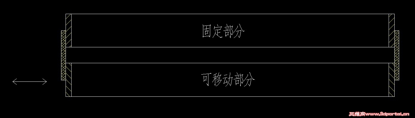

第二种方法:如图二,在两部分外面用具有弹性较好的材料(类似宽皮筋)把两者之间的间隙包裹起来,当然它有缺口,用挂钩连接起来。0 N7 }1 {7 t; k* K
" ~4 k. O; \8 u1 k
/ T# o9 A( ~3 f1 X6 F8 P BS8JQ{()D~2P`7`Z6JUA2SM.jpg & |; \$ \& a! w/ a
2 X) g- S6 K# D8 I; H
% m  m  V! _1 z+ s
不知道我的这两种方法怎么样,各位大侠还有没更好的密封办法,小弟先谢谢了!最好能给截个图示意下

发表于 2011-10-10 11:13:51 | 显示全部楼层 来自: 中国河北唐山
不是很明白,炉体是圆的吗
 楼主| 发表于 2011-10-10 11:19:21 | 显示全部楼层 来自: 中国上海
不是很明白,炉体是圆的吗1 }6 y+ \- T9 ^1 f0 ?  u
506097002 发表于 2011-10-10 11:13 http://www.3dportal.cn/discuz/images/common/back.gif
5 b" E7 L2 s! B6 S! n9 m6 |6 f对,炉体是圆的

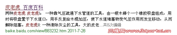

发表于 2011-10-10 15:20:12 | 显示全部楼层 来自: 中国上海
皮老虎的方式.
 楼主| 发表于 2011-10-10 16:01:40 | 显示全部楼层 来自: 中国上海
皮老虎的方式.
+ M( P3 {. A$ R钱爷 发表于 2011-10-10 15:20 http://www.3dportal.cn/discuz/images/common/back.gif
& E6 ]3 c0 }9 U/ p这位兄弟能否讲清楚点,不太明白,和皮老虎有什么关系?8 x2 m' L0 k9 s2 V) I1 ]2 m2 k
发表于 2011-10-10 16:38:30 | 显示全部楼层 来自: 中国上海
6# shiguoyou2010 1 p# G4 S) f9 m2 K3 k. Z
% l, h+ }1 E3 U
这里所谓皮老虎就是用柔性材料做成一个圆筒,然后把上下两端分别连接在你的上下筒子上(一般用压板加螺钉固定),柔性材料的筒长度可比上下两个筒子间的距离稍大(大多少由行程确定)。; S- t6 R! `/ }% y8 X3 A# R* @
这种结构就叫皮老虎结构,原因大概是最初的柔性材料为皮革的缘故。
