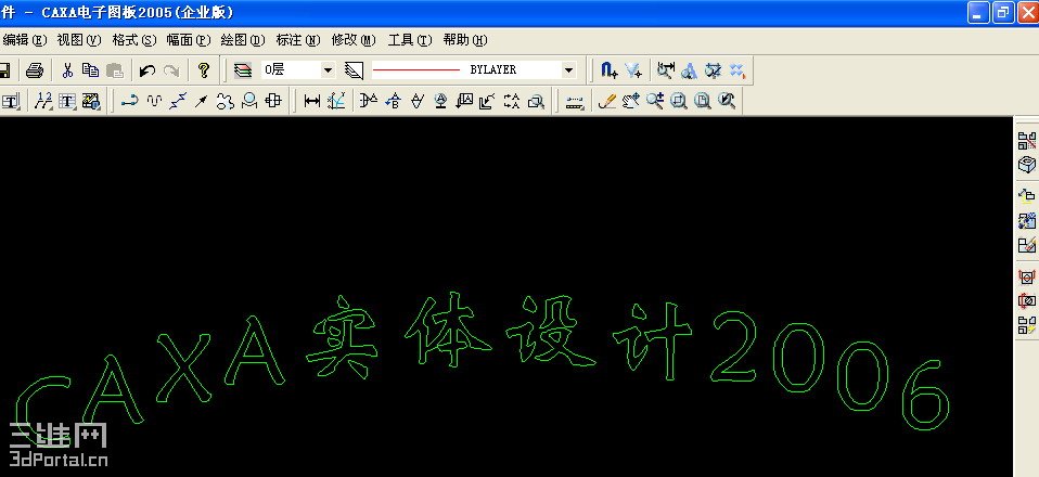

1、用电子图板写字,(不要急,一个一个的写)打散后输出草图;
: w  u, Y, C# d2、打开实体设计,点接收草图,将草图拉伸为实体字。

用电子图板写字,然后变成空心字。注意,有些字体一次便可成功,有些要再编辑才能获得。获得空心字后,按需进行编辑,然后存为草图或DXF文件。
9 i# N1 P' B  M2 L1 z% y在实体设计上,进行二维设计,在文件上输入DXF文件。。。! A2 h* G0 D  e
; F) {$ p/ i+ t
[ 本帖最后由 guihe 于 2006-4-5 23:00 编辑 ]

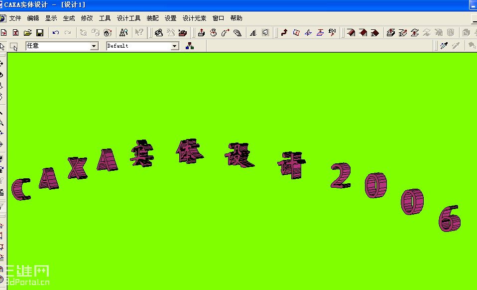

发表于 2006-4-5 22:59:35 | 显示全部楼层 来自: 中国广西桂林
再传一幅实体中的效果

现在实体设计2006R2已经改了这个错误,在实体中输入中文字体就可产生立体字

你是什么版本的,2006r2可直接写中文字

我用的也是CAXA2007实体设计,点一下“A”就可以插入中文字体了

CAXA2007实体设计,窗口的“生成”点一下“A”【为文字编辑】就可以插入中文字体了。
