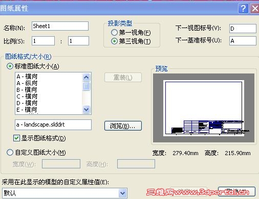

[讨论] 工程图的第三视角和第一视角有什么区别
发表于 2011-10-10 09:05:53 | 显示全部楼层 |阅读模式 来自: 中国甘肃兰州
% t6 i; H& H4 N$ K工程图的第三视角和第一视角有什么区别?

第一视角:人-物-图,第三视角:人-图-物,我国才用第一视角,英美等国采用第三视角
发表于 2011-10-10 09:59:23 | 显示全部楼层 来自: 中国河南郑州
其实这个很简单,就是把三维空间用三个通过坐标轴的平面分成了8个象限(8个区域),我国使用的是第一个象限(X,Y,Z都是正值的那个),把物体放于坐标平面与观测者之间,由观测者平行投影物体到坐标平面上得到的平行投影图,这种方法就是采用第一视角法投影。第三视角是把物体放在第三象限(XYZ均为负),观测者在第一象限,这样就开形成了“人--坐标平面--物”,这样得出的投影,就叫第三视角法投影。

发表于 2011-10-10 22:20:50 | 显示全部楼层 来自: 中国江西九江
  主要区别是:物体所处的位置不同." @) L, p* {* E6 \- C
  第一角视图画法:物体处于观察者与投影面之间,这样各视图的配置关系是:主视图在中,左视图在右,右视图在左,俯视图在下,仰电视图在上,后视图在最右.
9 y* |* d6 @/ ^  m! A  第三角视图画法:投影面位于观察者与物体之间,这样个视图的配置关系是:主视图在中,左视图在左,右视图在右,俯视图在上,仰视图在下,后视图可配置在最右也可以配置在最左./ P8 R, b# \8 y
  第一角,第三角画法在图纸的右上角,应绘有如下图所示的两种画法标志:左为第一角画法标志,右为第三角画法标志0 f3 o/ q: `3 {% _! Y. P

 楼主| 发表于 2011-10-11 18:09:57 | 显示全部楼层 来自: 中国甘肃兰州
  主要区别是:物体所处的位置不同.! Z/ C0 F; ]- y* z
9 C: V- _% S! u/ W5 k. ^+ R; _" |: g  第三角视图 ...
/ w) l' J, R7 A# R# x' s# P0 Y" gasdolmlm 发表于 2011-10-10 22:20 http://www.3dportal.cn/discuz/images/common/back.gif
' X6 H6 e( E2 E  c) g; H' e' n- E" G
7 G% e1 t! ?7 v9 f5 ^9 Y# H谢谢,看了这个图就明白了。
