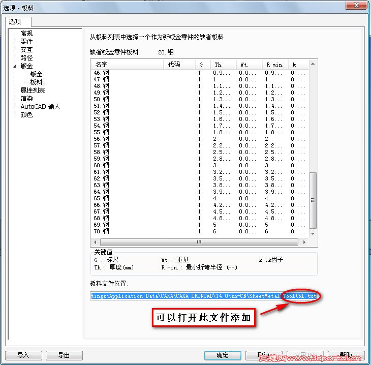

5 i5 y: i+ D: W2 {; Y$ O2011实体设计中默认的钣金件厚度最大为5mm,请问:设计超出5mm的钣金件如何自定义?(除曲面加厚之外)
发表于 2011-10-10 10:16:17 | 显示全部楼层 来自: 中国浙江宁波
可以自己添加试试
