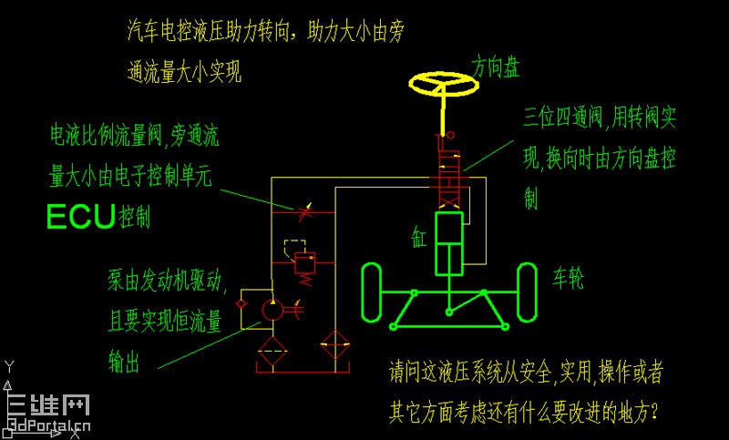

这是我的设计题目,系统图现初定是这样,请帮忙看看有什么要修改的地方好吗?
' p2 X) O% e- Y5 P9 P( c  R' a  D) |7 f# v6 C
图中的泵怎么选,哪位能告诉我一个型号,好让我去番查一下资料,
8 b% z) g1 i; z2 P/ r
. o2 Y, S& e3 w4 H5 z) L/ q( x还有就是电液比例阀?! r+ g# a+ P* d+ ^- y  z( K$ H5 e

我感觉你可以参考一下现成的液压换向器的原理。
发表于 2006-4-15 17:04:40 | 显示全部楼层 来自: 中国贵州贵阳
我个人觉得不好,理由如下:/ g( i7 Y4 O; T# v: Q
1.速度取决于流量,压力取决于负载.改变流量只能改变速度.4 N0 ^, }0 N5 Y! Q, g
2.节流发热大) ~1 F, H. ?( e2 g. x% K8 U! V
3.发动机转速是动态的,泵的输出流量有波动+ C8 ~$ E. h8 ?. t
3.对行驶来说,应安全,简单,故障点越少越好

我感觉不是太现实0 u& u5 t0 N& @+ x! w6 f0 k
在中位时车轮成自由状态,在不理想路面状态下容易发生意外,何况流量的大小是怎么用电子调节的?好像装置有点复杂,如果要用最好加一液压锁,换向阀中位改成Y型

原帖由 顽铁 于 2006-4-15 17:04 发表5 Q) @" Q4 h2 D- J& P, U( V
我个人觉得不好,理由如下:
) ^3 i1 d7 f7 S1 A& T) n$ B1.速度取决于流量,压力取决于负载.改变流量只能改变速度.1 _. l' X5 [2 R  x7 N" K( P
2.节流发热大" @0 r8 z0 N0 f; u& I
3.发动机转速是动态的,泵的输出流量有波动$ l# E: m. C, [
, |+ X; F" S7 n+ o4 J( V
* v& u+ Y! D$ b6 c% Y& }
其实我也不大理解,压力还需要考虑吗?
2 u3 _8 U4 J5 ]" J$ c4 e6 _5 t: J8 V" v- V/ h% ]1 A+ k9 a
压力取决于负载,那么我还怎么调,我调流量就可以了吧!
 楼主| 发表于 2006-4-23 12:52:08 | 显示全部楼层 来自: 中国江苏南京
原帖由 walong_1 于 2006-4-18 18:03 发表# L1 J$ h- ^* h* b) S# ^( _4 K
我感觉不是太现实6 t4 P+ g( T, {, q5 x6 {9 t
$ j" `1 U9 F2 _: X- Z" R
7 @1 v( d- ~( j7 J: @8 P1 S1 a2 v流量是用电液比例阀作旁通流量控制的!
1 @, e3 _& p; e, T) c
) A% }  j& b  c6 D7 F5 M其实这是我的毕业设计题目,想的不周全,但能搞出来就行了!:)
发表于 2006-4-24 14:06:32 | 显示全部楼层 来自: 中国安徽合肥
我认为就在这个原理图上实现楼主的要求不难
, l1 @6 G9 v" E. d五楼说的有道理" N: w6 l$ Z1 t, F
但是实现流量的输出不变,可以选择恒流泵,国产和进口的都很多! w* U1 U+ {! g4 a" U# O' A2 S
压力决定于负责,压力的设定是靠溢流阀实现
6 C6 H9 x# ^9 j& e但整个系统匹配的不好的话,能量浪费,系统发热厉害

修改的地方
我认为这个系统存在一个很关键的地方就是:
7 q. J7 W0 [8 {0 ?* b1.三位四通阀采用转阀,在方向盘换向的过程中发动机一直工作,要是换向过慢,在三位四通阀换向没有到位的情况下油泵就会达到一个高压,对油泵本身造成伤害,油泵使用寿命减短。& F! }+ f- d# W% y( a0 V
2.我没有搞明白你为什么要把单向阀和泵并联取来呢,这样没有对泵形成一个保护啊!
