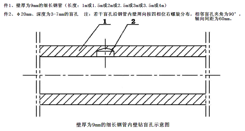

请教加工工艺问题:如何在壁厚为9mm的细长钢管内壁上钻出若干个盲孔?
. \& `0 P4 A+ w: f5 U- `0 C; u
, a' r2 F/ ?( I( ~- d8 Y' l我工作中遇到一个机加工工艺问题:在壁厚为9mm的细长钢管内壁上钻出若干个盲孔。主要有以下要求:- D! ^# y! X+ G9 _% k
0 _. z: n0 {0 x' h
1、该工艺适应于多种规格的钢管(包括7个长度规格:1m、1.5m、2m、2.5m、3m、3.5m、4m,4个外径规格:Φ102(4")、Φ114(4.5")、Φ127(5")、Φ140(5.5"))。
& h1 L$ a- @& T3 n. _( R2、钢管内壁上分布有若干个盲孔,盲孔沿内壁周向按四相位右螺旋状排列,相邻盲孔夹角为90°,轴向间距为60mm。
$ @- l' B% K, g' C3、盲孔的尺寸为Φ20mm、深度为3-7mm。
# q' n# z6 ?: N9 n7 ~1 u: v) X8 i9 \+ P
烦请各位热心大侠积极献计献策,多提出几种方案。我急用!谢谢!

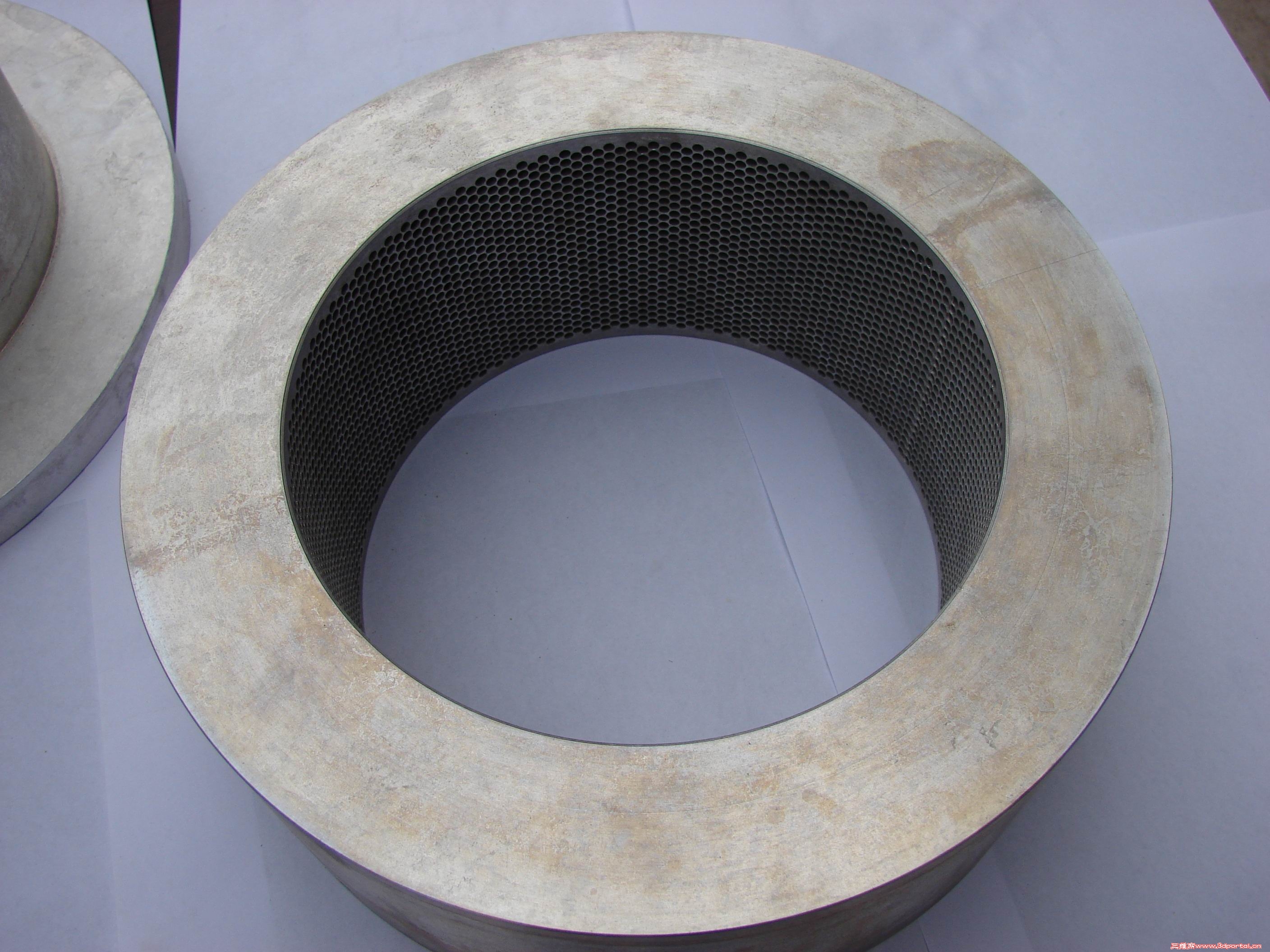

发表于 2011-10-15 17:16:13 | 显示全部楼层 来自: 中国山东泰安
# T  r+ L4 C1 J* M& R9 ?# ]7 m6 X* {6 X
上图为直径200mm圆内壁打孔,孔直径3毫米,深度3.3毫米。7 G# F+ g, L% Z( s9 s% J: T
联系我:qq:626031908

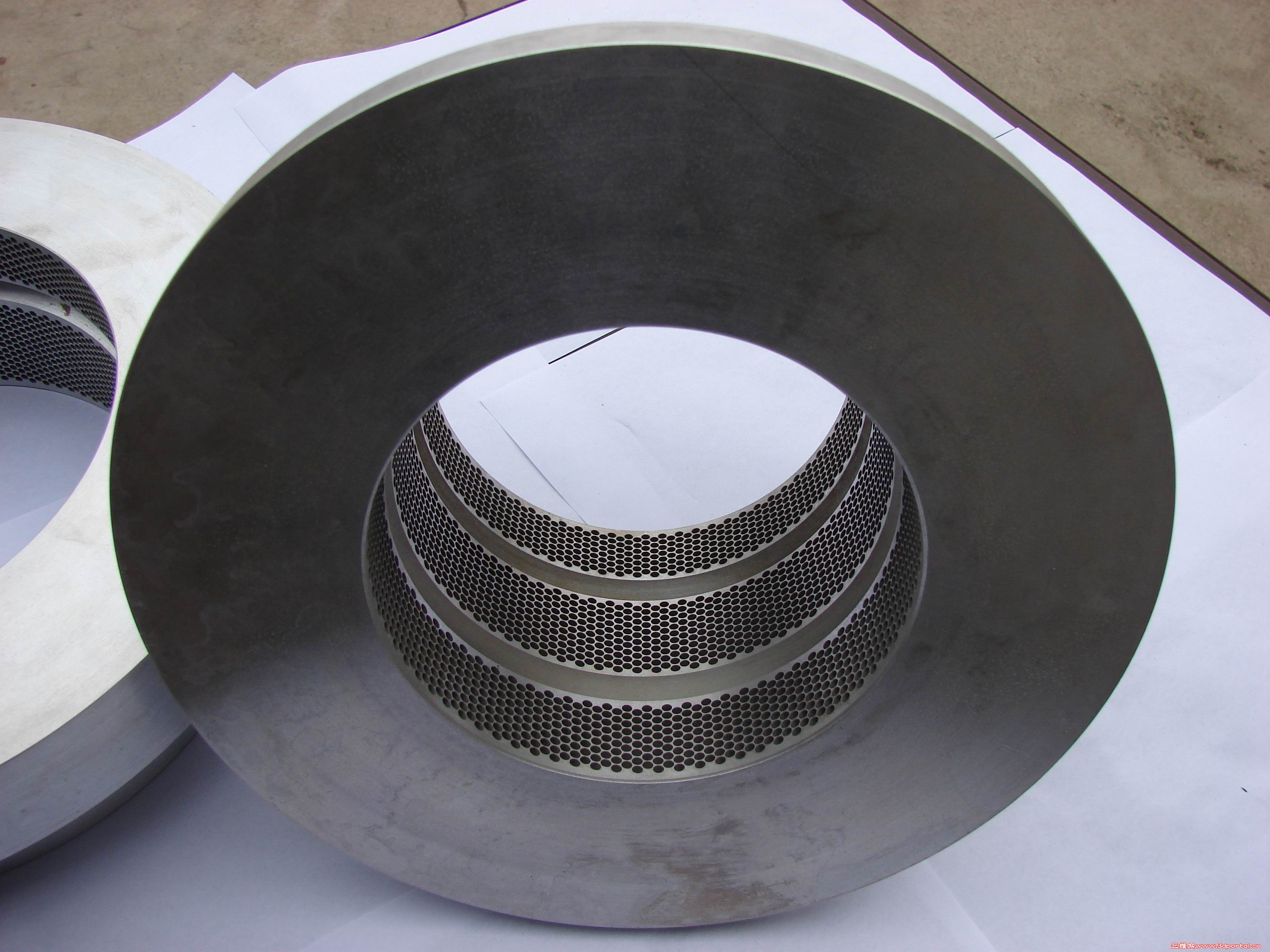

发表于 2011-10-15 17:23:44 | 显示全部楼层 来自: 中国山东泰安
11# yijiate   z- W4 R& W$ r5 x. T' [1 Y
[localimg=180,135]1[/localimg][localimg=180,135]2[/localimg][localimg=180,135]3[/localimg]9 T% p# K) V9 E+ V# w5 J
圆内壁打孔产品图
& y: t1 @) e1 H' q; O3 nqq:626031908

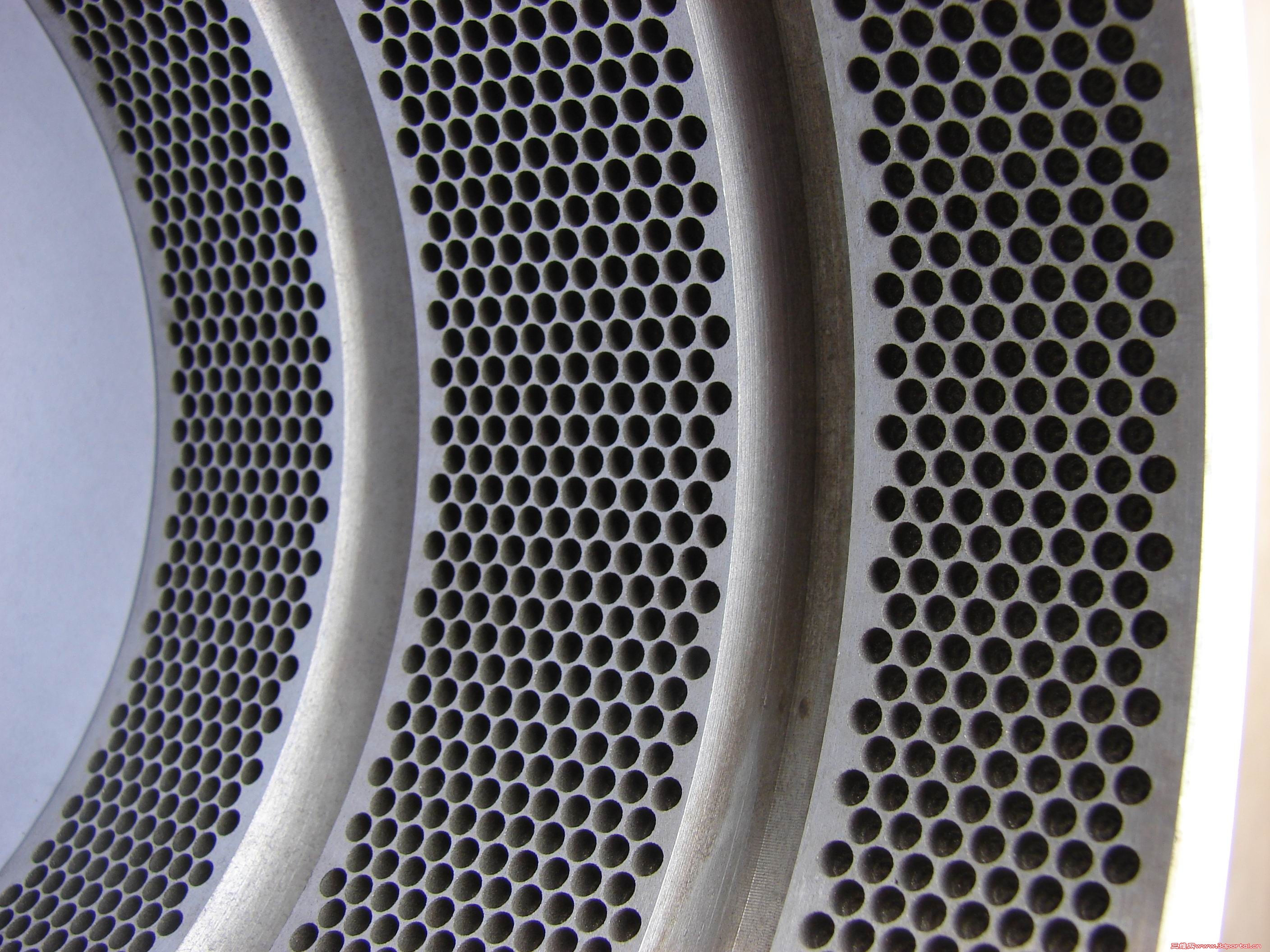

发表于 2011-10-15 17:37:35 | 显示全部楼层 来自: 中国山东泰安
333.jpg 11.jpg , Y% t9 R9 M. {2 G! [7 f2 o3 `0 |
" W# @/ S! W" B7 T! v4 f上图为圆内壁打盲孔,孔直径3毫米,深度3.5毫米。蜂窝排列。
3 ]' [  M4 E4 P$ k; M7 T6 N9 eqq:626031908

发表于 2011-10-19 14:08:43 | 显示全部楼层 来自: 中国香港
90度转角头,先钻后铣,但是效率不是很高,从图片中看孔间的壁厚很小,其他的办法精度不够,很容易将相邻两孔打通,不建议采用。
 楼主| 发表于 2011-10-22 10:07:56 | 显示全部楼层 来自: 中国陕西西安
yijiate网友图片中加工的零件内的大孔直径较大,而且零件长度不是很长,属于“短-粗”型零件。而我这里的油气井用无缝钢管的内壁圆最大直径不超过120mm,但无缝钢管的长度最小为1米,属于“细-长”型零件。这两类零件的加工工艺应该有很大差异。“细-长”型零件钻内盲孔时,尤其应该注意细长管件的挠动问题。欢迎大家热情讨论,多提宝贵意见!谢谢!
