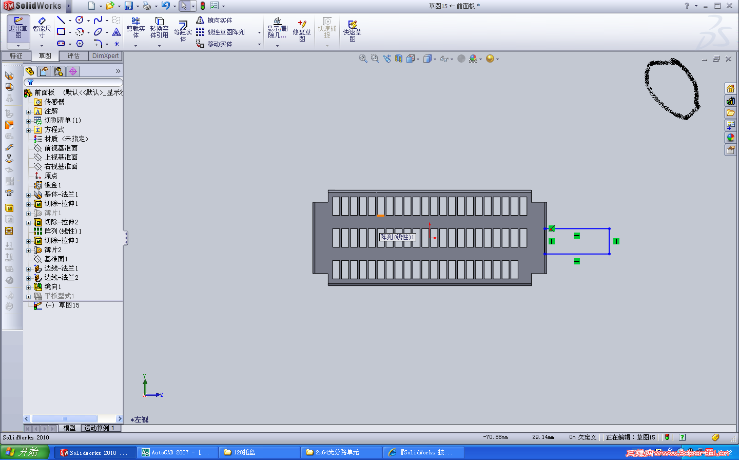

QQ截图20111010163238.png 以前用低版本的在绘制草图的时候,右上角会有退出草图的图标,一个√一个X,怎么我用sw2010了,这项就没有了呢?请高手指教
发表于 2011-10-10 19:07:42 | 显示全部楼层 来自: 中国浙江温州
显卡驱动程序问题,把WINDOWS显示分辨率调低点就会出来。更新下驱动程序吧

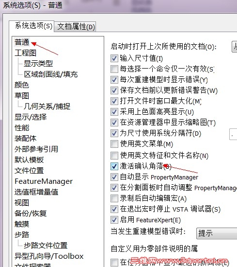

楼主选项里有设置,激活角落选项,仔细看看吧
