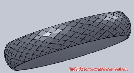

怎样把如图的介指面做成统一大小的啊

没见过这样“介(戒指)指”……
发表于 2011-10-10 19:04:00 | 显示全部楼层 来自: 中国浙江宁波
这是蛇皮款式的吧,如果做成眼镜蛇的颜色,不知道哪位女孩会喜欢?
发表于 2011-10-11 10:16:46 | 显示全部楼层 来自: 中国浙江金华
你注意一下草图8的尺寸,并结合草图8的尺寸计算一下草图10,并把草图10完全约束!

发表于 2011-10-11 11:05:46 | 显示全部楼层 来自: 中国上海
很复杂的数学计算。。。。。。。。。。。。。。送你个新产品

 楼主| 发表于 2011-10-11 11:46:02 | 显示全部楼层 来自: 中国广东深圳
能不能说下是怎么算的
发表于 2011-10-11 12:03:12 | 显示全部楼层 来自: 中国上海
图中3个a相等,2个b相等,且中间a的中点是2个b的焦点,

发表于 2011-10-11 12:03:36 | 显示全部楼层 来自: 中国河北廊坊
渲染下就好看多了噻
发表于 2011-10-11 13:32:55 | 显示全部楼层 来自: 中国上海
这个是做好的,找好关系就好了,你瞅瞅做出来能不能满足你的要求
