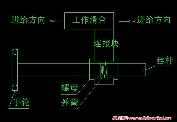

本人做一个T型螺纹丝杆和螺母,用在机床的横向进给,我想用两个螺母,一前一后,贴紧丝杆的前后壁,作为进刀时候正反调节无间隙,大家人为可行吗?9 E0 m; s, o: ]) V0 Z
是否有其它可行的机构呢,请大家指点,谢谢!!

消除间隙使用两个螺母。螺母中间加压簧把它们顶开。

好啊!两个螺母安装在一方板的前后面上,加个平键限制螺母转动,然后中间加弹簧把他们撑开,是这样吗,或者,不用弹黄,在螺母的端面上用螺钉分别撑开两个螺母,是否可以呢?谢谢了! 2# tangcarlos3d

不是把两个螺母安装在一方板的前后面上,而是下面,中间相距10~20mm即可。一个是主螺母要锁死,另一个是辅组螺母,用弹性垫圈所在底板上但要能有微小移动。两个螺母中间加弹簧把他们撑开。必须用弹簧!因为丝杆螺母都有螺距误差!不然会憋死的。

您看看图,我的结构是用作调整滑动矩形导轨的工作台的,如图这样是否可以? 4# tangcarlos3d
& Z. l$ L3 z3 F9 {
两个螺母是一个车好后再切开用的! 4# tangcarlos3d ) R" n# R: y3 F: @

普通C620车床小拖板不就是最典型的例子吗?
发表于 2011-10-11 09:25:44 | 显示全部楼层 来自: 中国山西太原
这种消隙方法是可行的,但两个螺母中间要加弹簧或垫片。螺纹消隙方法很多,如消隙螺母、齿差式消隙、弹簧预紧式消隙、可扭转消隙螺母、开合螺母消隙装置等。这有个资料供参考:

两个螺母是一个车好后再切开用的! 4# tangcarlos3d 9 N3 @  R# h& L
WWXGO 发表于 2011-10-11 00:10 http://www.3dportal.cn/discuz/images/common/back.gif
# O, B4 e. O1 Y8 f6 X, i' f你就是把一个车好了的螺母切成两个,但你不能保证连接块的宽度是螺距的倍数。安装在螺母端面的过孔与连接块的螺孔对不上,有角度错位。

: N3 G  D- P* v, M4 Y$ }6 x  M  ^谢谢大家,谢谢高工的资料!! d. C3 n3 H. I- x- b  E" Q' L. I
谢谢您的意见,那我的设想就是不可行了,? 9# tangcarlos3d

双螺母消间隙,可以的,滚珠丝杠的螺母就采用这种方法
发表于 2011-10-20 15:49:26 | 显示全部楼层 来自: 中国广东广州
一般丝杠消隙都是双螺母结构,而且基本用于滚珠丝杠。T型丝杠用双螺母消隙不能够把间隙消得很小,这一方面是T型丝杠加工精度尤其是导程差有影响,另一方面T型丝杠属于滑动摩擦,双螺母预压会导致磨损严重,降低使用寿命。
