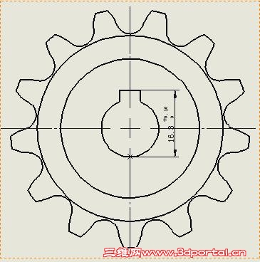

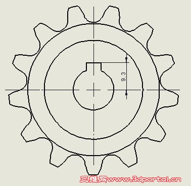

自动标注如图1所示,显然,应按图2标注才对,可我用智能标注总是图1那样。图2中我是在圆的下方那一点上画了一条短线才标出16.3这个数。这个办法肯定不对,请大家指教,谢谢!

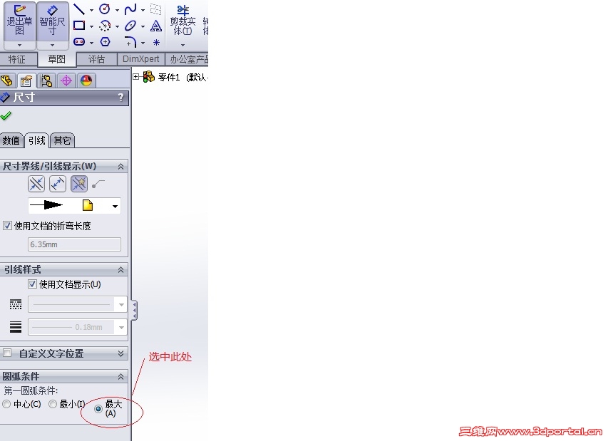

发表于 2011-10-10 22:07:38 | 显示全部楼层 来自: 中国上海
点击尺寸,按下图操作
chenjun520601 + 3 鼓励讨论
 楼主| 发表于 2011-10-11 07:22:18 | 显示全部楼层 来自: 中国黑龙江哈尔滨
谢谢楼上两位朋友的解答!3楼的朋友的办法好处是在2011版中标注尺寸时可直接标注最大尺寸而不用标注完了之后再次调整。2楼朋友方法的好处是该尺寸如果不是“中心”、“最小”、“最大”三种情况(也就是说有第四种情况等)也可以解决此类标注问题。" P+ j& i2 ~- }1 ^
   我学习了两种方法,不胜感谢!3 T+ b% b+ G6 P4 p7 ~( p' q# U( v
   问题已解决!

发表于 2011-10-11 20:34:15 | 显示全部楼层 来自: 中国辽宁沈阳
用SHIFT配合鼠标可圆的近点,远点距离。
chenjun520601 + 2 也是一种方法
发表于 2011-10-13 12:52:02 | 显示全部楼层 来自: 中国浙江绍兴
发表于 2011-10-30 17:40:35 | 显示全部楼层 来自: 中国江苏无锡
( y, d' d; r0 E# Y) @( a; |' Iwalkinheaven 发表于 2011-10-11 20:34 http://www.3dportal.cn/discuz/images/common/back.gif
4 o! u2 f% \: s& B+ s" N: ?
) H9 x* x1 V  K
正解,我也是这么做的,感觉最快.
发表于 2011-10-30 18:37:59 | 显示全部楼层 来自: 中国广东深圳
按住SHIFT吧省事一点
