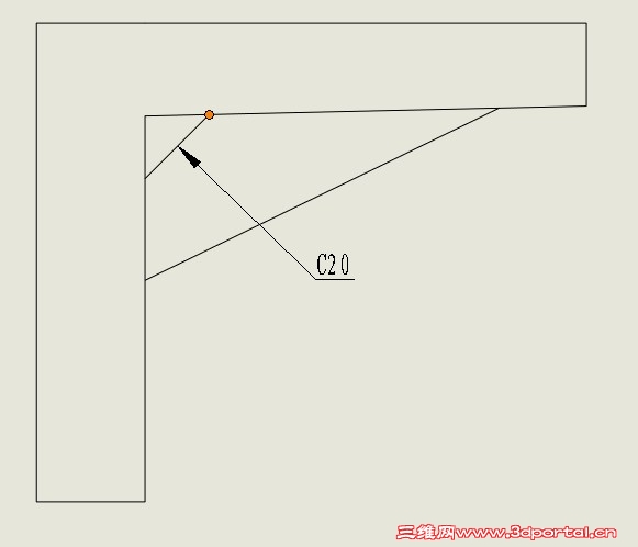

[求助] 请教高手:如图示的导角怎么标注?是内导角
发表于 2011-10-11 00:13:05 | 显示全部楼层 |阅读模式 来自: 中国广东深圳

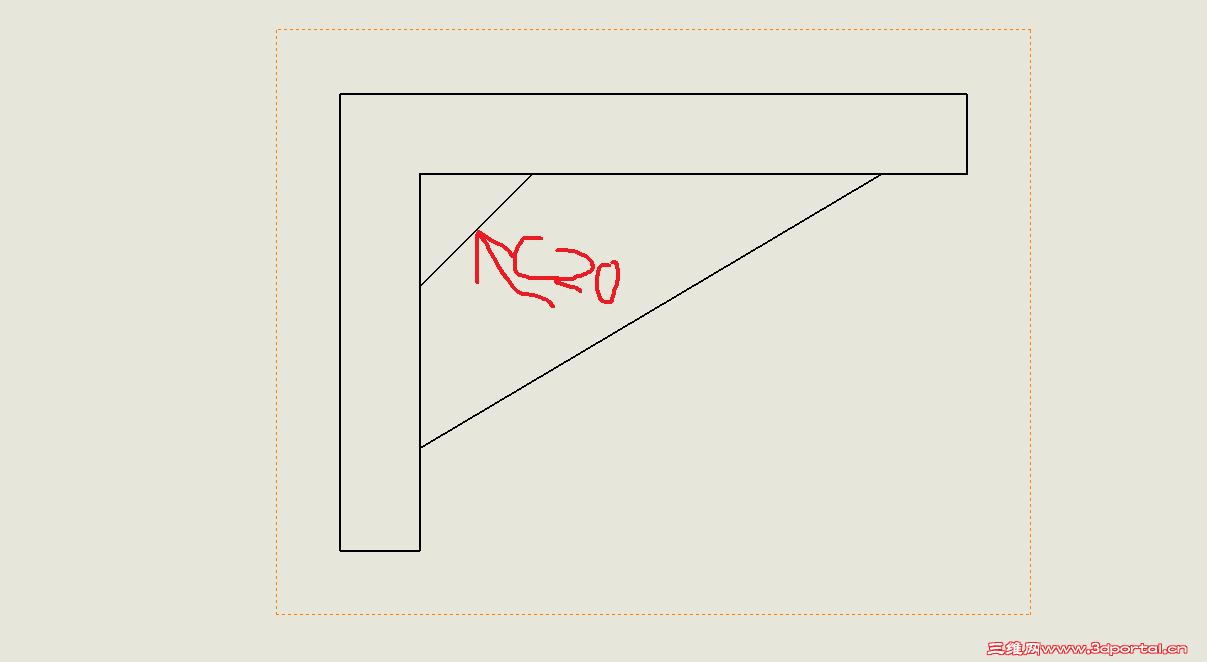

如图
6 E+ {: s& H( Q7 Y, `" y/ [红色标注是我想实现的) n% M" K2 G: t
C20, F$ C8 J6 V; y! L- }, ?
请高手指教
2 H3 L7 M2 X6 ?  r0 e3 T我用标导角工具标的8 f1 V$ o  O# `5 j8 h
总是选不了相聆的边线; }5 O& A* R1 n
/ F8 t& I1 o8 F! A谢谢~~

发表于 2011-10-30 18:40:30 | 显示全部楼层 来自: 中国广东深圳
你的特征是不是用导角做的,无论是草图还是特征做好后去倒的角都行
 楼主| 发表于 2011-10-31 12:33:04 | 显示全部楼层 来自: 中国广东深圳
4楼的能不能说的详细点
+ y& l  A6 E) o2 A/ y这个导角用导角命令是做不出来的" E4 W  f* B( `, _& S
所以我是画草图时画上去的
. H+ X. z7 N0 S: T$ b1 Y这样就不能标注了吗?
发表于 2011-10-31 12:47:26 | 显示全部楼层 来自: 中国上海
4楼的能不能说的详细点  R/ Z/ \' Z$ x- q8 h  i
这个导角用导角命令是做不出来的
5 ?  i- H5 w3 ~. R+ w) f( J/ u% _所以我是画草图时画上去的! z) q6 \8 V6 N6 M1 }4 E
这样就不能标注了吗?
7 A. ]: p  N7 _+ p- Fbaijunge 发表于 2011-10-31 12:33 http://www.3dportal.cn/discuz/images/common/back.gif
5 w2 C6 t% [1 v3 |" i+ ~3 g3 G' E$ V. {6 U& G4 ?
可以用注释标注,不难的
$ ]& q& W$ F$ P& ^: `4 K& N; _; g) y0 X7 Y/ n
 楼主| 发表于 2011-11-1 07:52:13 | 显示全部楼层 来自: 中国广东深圳
注释标的是折弯的4 I, ~+ V8 x$ L
我要的是直的~~
- S  S. `# P$ T+ l0 O不理想~~
发表于 2011-11-1 08:06:03 | 显示全部楼层 来自: 中国广东深圳
你还是把其他几个视图放上来看看,你如果不是倒角特征你就不能够标成倒角,软件不会支持的
 楼主| 发表于 2011-11-1 12:33:33 | 显示全部楼层 来自: 中国广东深圳
这个地方用导角是做不出来的/ m5 @# b: O1 S6 n* w
只能在草图里画出来再拉伸
