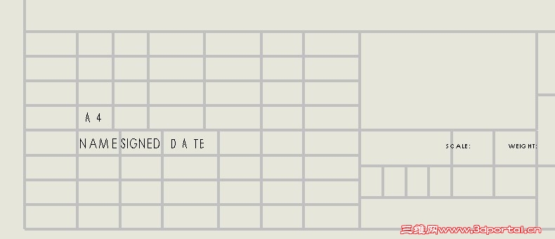

[讨论] sw2012工程图没有做到国标化
发表于 2011-10-11 12:30:10 | 显示全部楼层 |阅读模式 来自: 中国江苏苏州

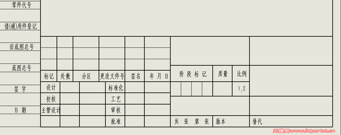

4 l3 e$ `# k2 F- s楼主,你有没有搞错哟!看看这才是2012自带的国标模板

发表于 2011-10-11 15:15:29 | 显示全部楼层 来自: 中国广东广州
你用的是向导的工程图模板,这个还是ISO标准的- S9 y5 T5 n0 ?* S  |" C) y
  z5 o7 R& T7 X' Q% k  z* j' g
你要自己选择国标模板,里面做的还是不错的,有点像迈迪的

这才是2012自带的国标工程图模版。
