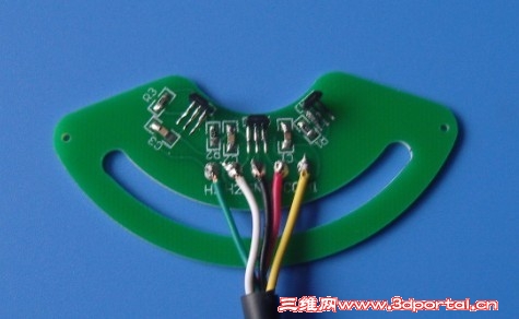

9 {7 [! N5 N. u9 |我想检测这个霍尔元件的好坏 有什么好的方法 或者什么检测设备
( E+ z+ F4 |1 i; |9 C2 Q以及检测规范
* Z* l" J9 W) v
+ j# X! P7 C) x7 p还有就是 焊接好线以后 如何检测 好坏
发表于 2011-10-13 11:53:28 | 显示全部楼层 来自: 中国辽宁大连
是一种基于霍尔效应的磁传感器,测定的方法多是采用测量回转数等方式,需要将产品装配好后,有定子、转子,然后接通电源进行回转数等得测量;
发表于 2011-11-3 15:10:47 | 显示全部楼层 来自: 中国北京
这个是霍尼维尔传感器 作用时起判断位置信号的。用在特种电机上的比较多。单个元件,其三个引脚 一个时接地 一个时信号 一个是电源 常出现的故障是被击穿。用万用表蜂鸣器档量一下就知道了 ,通的就时坏的。/ j. q: j8 P+ z' i$ o
焊接好的话,通电试电机 如果出现缺相这种情况,就可能时一个传感器坏了 少了一路位置信号。找到缺的相 就可以找到相应的传感器

H1,H2,H3信号输出端,没有磁信号时,该端的电位被拉高为VCC,当对应的传感器检测到有磁信号时,输出一个低电平。
* {+ v3 k- O3 z7 b# Y$ c0 eVCC,GND为电源和地;

通上电源,用一块磁铁,看看有无信号输出
发表于 2012-3-1 16:24:38 | 显示全部楼层 来自: 中国广东广州
将小磁铁黏在小电动机的轴上,启动电动机,霍尔传感器通电后,将霍尔元件的输出端夹在示波器的输入端,看波形。
