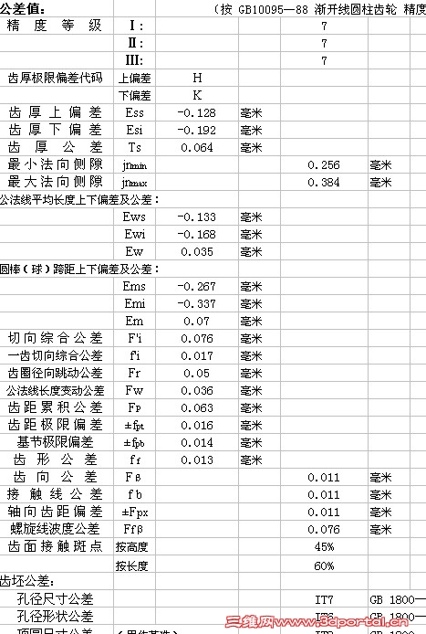

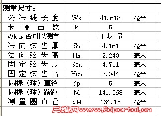

% `  c% R! M: z9 F" u0 j- j1 t' j求助直齿圆柱齿轮加工用的各项参数!包括数值 的大小,非常感谢!模数=3。
1 r9 Y; t0 x; t& n- q: t0 i2 Y查了好几天都没查出个结果来,高手帮帮忙!不胜感激!0 m7 C: w8 r) c& z* ?0 y$ {" T

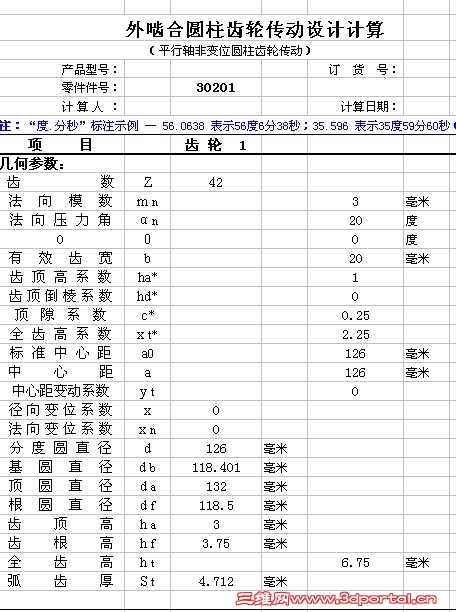

! G9 ~2 E* Q0 G8 \- ~! e还是自己计算有把握些,参考一下吧。
外啮合圆柱齿轮传动设计计算.rar
44 KB, 下载次数: 9

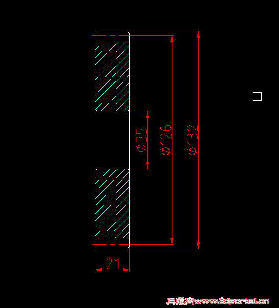

发表于 2011-10-21 22:02:11 | 显示全部楼层 来自: 中国福建龙岩
因为是直齿圆柱齿轮,所以α=20度,根据你所给出的图可知,分度圆直径126,齿顶圆直径132,你所给出的模数是3,根据分度圆=模数*齿数得出Z=42给出这些参数应该可以把齿轮加工出来
