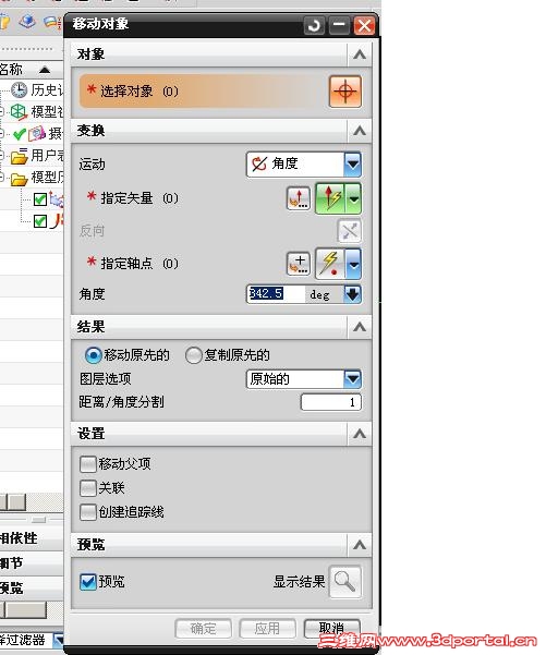

[求助] NX7.5.4.4变换菜单使用问题
发表于 2011-10-11 15:51:12 | 显示全部楼层 |阅读模式 来自: 中国浙江宁波
本帖最后由 禁猎者 于 2011-10-11 15:55 编辑 ; r* h2 }, m' ?8 b% m# R
4 _& p; t: H& _

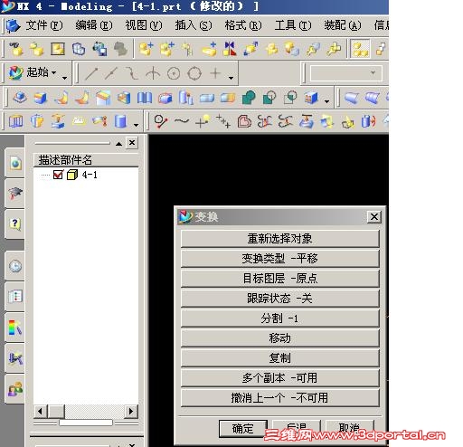

这是NX4.0的变换,最下面有一个:撤销上一个-不可用。就是数模移动过后不满意,可以用这个菜单来取消。不用重新选择。5 |- h" h) [7 u8 Z! a+ A. o, d8 _
而在7.5版本变换里偶没有找到类似的菜单,7.5移动对象的设置里有个 移动父项 不知道是何用,请大大们赐教的。
: o# `3 E$ E2 o$ v4 P1 r7 Z. ?还有4.0变换后面还有一个重新选择对象,7.5里好像也没有这个菜单,请大大赐教。
( _. ^) y3 t  o" x, _( K7 B还有4.0里有个移动的,比如偶移动了5MM,还有没有位置,再移动5MM,那只要再按一下那个移动菜单就行了,而7.5的按一下应用就没有了,如果还想移动一下的话就要重新选择了。
发表于 2011-10-11 18:02:06 | 显示全部楼层 来自: 中国江苏无锡
移动父项可能是有关联的东西一起移动、* t1 q8 X+ L% L8 V
" q9 N' {1 Q& s4 g4 G# o
其他的就要说了 不同版本就没有可比性 # _# S+ R1 i8 ~6 R$ y0 H3 j; g  c5 i/ i
3 K( ^; q+ M# r! C2 U& J7 z$ ^再不行你让UG公司开发一个啊
