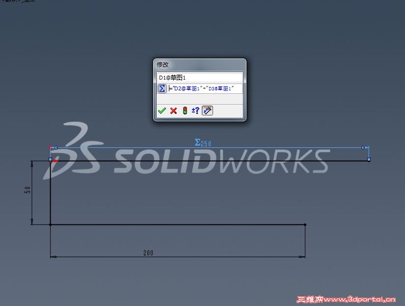

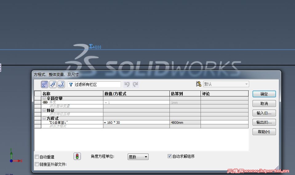

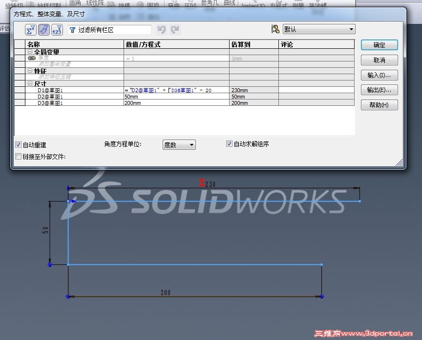

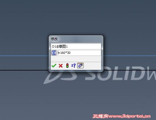

发表于 2011-10-11 19:54:49 | 显示全部楼层 来自: 日本
本帖最后由 hongwei_1987jp 于 2011-10-11 20:31 编辑 $ Z* N# f; r6 A, p3 V7 y7 m8 K
% R  C; ^6 e" I5 [# I* {( x1# ffda
& q5 D. V% I; C2 B( s* x. l3 H3 p9 f8 [& h
5 s: H' ~1 Z2 W2 O, L. |4 m: L' ` 捕获.JPG + u* d  U4 {9 @4 Z9 d
! x! `: Y1 v  G# i* M2 X1 j
* V5 N( L! x' N5 `. E
* p7 g. ^$ v- G1 ]
) ]& J) w7 l/ A4 z5 U: ~1 r( o 捕获3.JPG
9 W/ p. F6 |2 _; N# \4 p
) r8 y- ?5 X2 d; Z8 d7 A) k( n: k, h) C( ~) z1 p; X
捕获4.JPG   p1 s; L! c) H6 n9 f
% }& H# X  w" ^. b$ B
参与人数 1三维币 +4 收起 理由
chenjun520601 + 4 技术讨论
 楼主| 发表于 2011-10-13 12:52:28 | 显示全部楼层 来自: 中国浙江金华
1# ffda ' J0 a+ {4 C& Z+ u9 w
% E  l4 [" x$ y; r8 ]* G3 h) M2 u; U' Y- J
1952413
# K$ V4 t1 m2 I3 Y& `* r  T8 T: Z% Q6 ~; H
2 ^' u$ m1 ]  c- Q: e  w4 Z1952415
* X9 f, L: U+ u# D7 M$ a2 A, L5 a9 _; l. @  @; J/ k: k% |
" M+ F! m+ i7 c6 a& a1952418
0 f* y* U: e- w  V0 X8 y. c$ ~& m
( E! ]0 h2 g0 m* T" {6 U
19524298 ^1 A( p& v2 K5 ^! i$ u; ~
9 A. [4 a5 M- B. \! V7 `' q. g% `
1952430% \# t* Z! \+ I9 G
hongwei_1987jp 发表于 2011-10-11 19:54 http://www.3dportal.cn/discuz/images/common/back.gif
! S4 H! o' @0 J/ D只能如此,看来2012这方面改进不少。

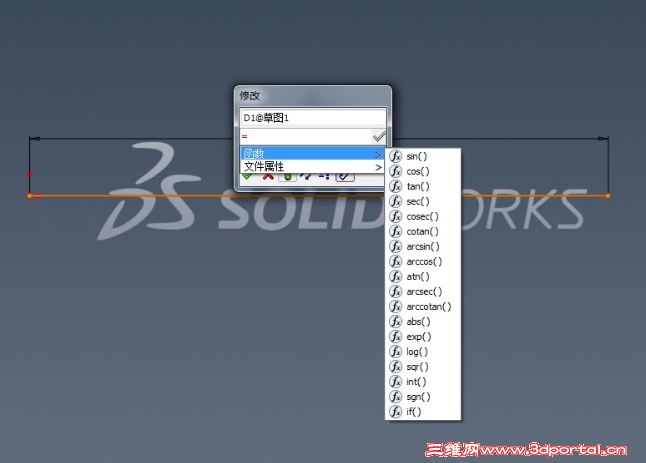

发表于 2011-10-15 10:44:17 | 显示全部楼层 来自: 中国浙江杭州
本帖最后由 26828527 于 2011-10-15 10:48 编辑 6 t/ E) e3 B" I( C' ?( K8 {0 T! Q
; {% x, ]6 m- r9 b' M
http://img02.taobaocdn.com/imgextra/i2/76588602/T2p3V4XetbXXXXXXXX_!!76588602.jpg
- `( C1 s/ A$ j9 }SolidWorks在2012的更新说明中明确指出,链接的功能被全局变量取代;
