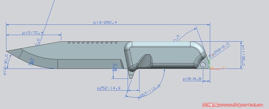

[求助] 三维图中 怎么修改尺寸
发表于 2011-10-11 19:20:52 | 显示全部楼层 |阅读模式 来自: 中国湖南长沙
http://file:///C:/Users/Administrator.LBDZ--20110908I/Desktop/UNW9VDA5PEGKHFF03BU(_%7B7.jpg - c1 \) M$ a+ H
       例如  ,图上P13的实际尺寸 260.    在标注的时候却变成260.4      请教各位大虾 有没有什么方法可以使图中的标注变成P13=260

尺寸精度为个位就行了,把小数位数改为0。
 楼主| 发表于 2011-10-12 14:49:32 | 显示全部楼层 来自: 中国湖南长沙
谢谢 楼上,还想再请教下 如果 想把360.4 改成365  用尺寸精度的方法不行 有没有其他的方法,
发表于 2011-10-12 18:50:02 | 显示全部楼层 来自: 中国北京
在编辑-注释-文本(单击你要修改的尺寸)
