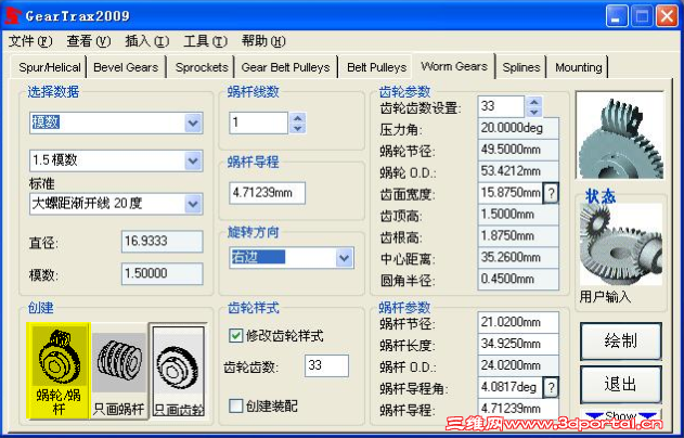

要画蜗轮、蜗杆用 GearTrax 插件

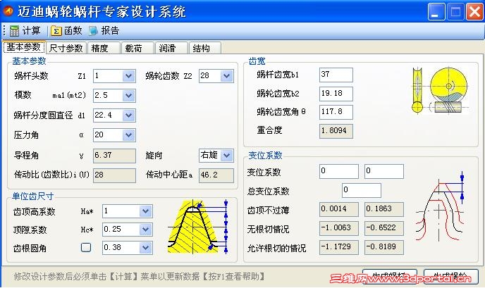

发表于 2011-10-12 14:36:26 | 显示全部楼层 来自: 中国山东济南
其实很简单,可以去“我的三维配件网”上下载个“迈迪三维设计工具集”,里面机械设计手册里的东西都有,几乎都能生成三维,设计也很方便。
" T; B+ k" j& z/ u( ~+ ?- O 111.JPG

发表于 2011-10-12 19:35:46 | 显示全部楼层 来自: 中国四川攀枝花
4楼的这个插件哪里下的?1 \. J! Y4 {1 z" I- @  y' r
能不能发上来2 H; i# Q8 Q0 ^6 c
大家一起爽一爽?
8 {! f# m' I4 @baijunge 发表于 2011-10-12 12:36 http://www.3dportal.cn/discuz/images/common/back.gif
0 f) h4 ~7 y, r$ p% Z- B论坛里就有,搜索一下就可以了。
