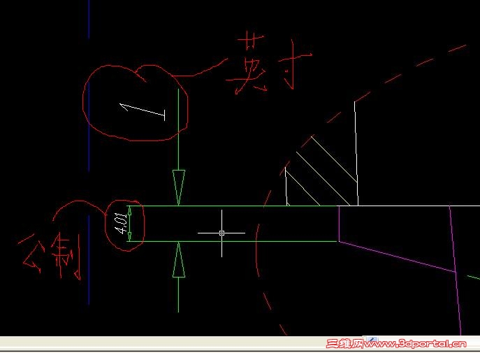

如何在CAD中将其他软件标注的英寸改为公制单位?. h7 D5 N# B6 E, v2 B
   我用的是proe   已经在proe标注好了  忘记修改为公制了
1 ], C) {) p2 ^8 _( L9 s     现在proe关了  只有CAD图纸了
! V$ r' p6 f8 j1 C; K7 m1 x$ z$ B   想再CAD中  怎么改为公制  比如 英制是1  我想改为公制也是1
* w4 f7 k3 a6 Y3 ^/ ^+ v请问怎么办????; z( K! n  h5 O1 [1 V+ b- s

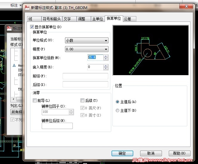

直接在标注样式里修改换算单位就好了0 |, v5 m: X8 ^2 y6 D' d8 ^( I, t

 楼主| 发表于 2011-10-12 19:04:13 | 显示全部楼层 来自: 中国广东深圳
2# 唐依依 - s" y: K4 k; k9 O# g. Z+ p
# N6 X# q3 A) l' ~; K: h" \
: W: l- _; h1 h# {0 t: O哎呀,,全忘了,,呵呵  幸好  g$ q8 f! a) n1 \0 m
   能知道你Q号?
