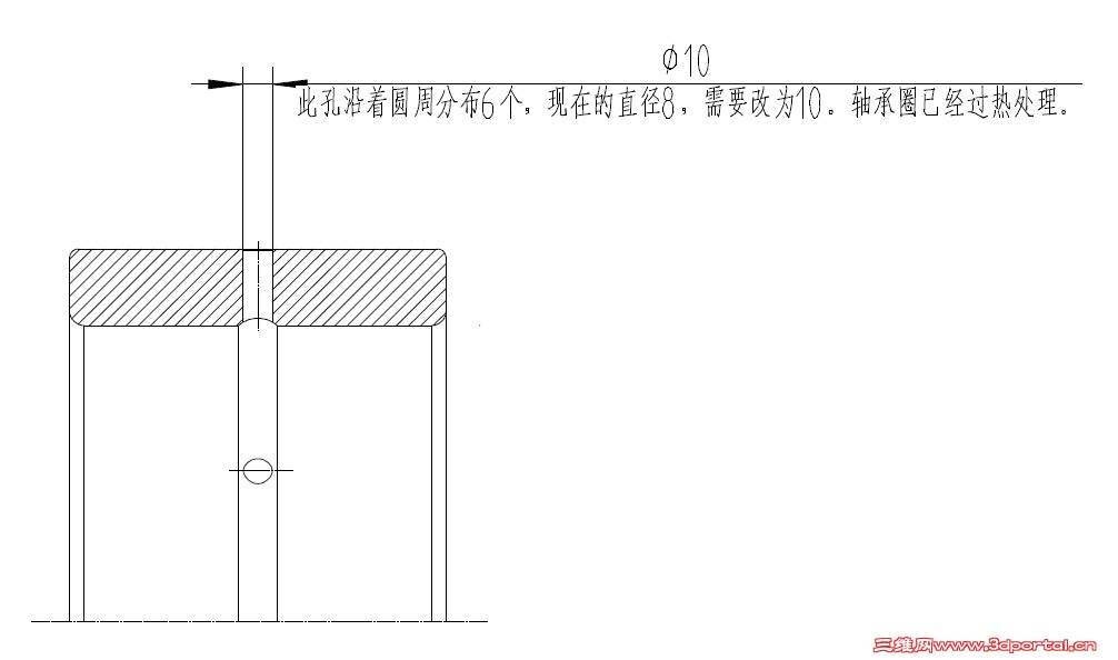

经过渗碳、热处理后的轴承圈,上面的孔小,需要扩大。如何钻孔才能保证轴承圈不变形,不烧伤???谢谢!!!!

 楼主| 发表于 2011-10-12 23:43:14 | 显示全部楼层 来自: 中国浙江杭州
轴承圈的图纸如附件所示,所谓钻孔是图上的这个位置。 Admin.pdf (10.58 KB, 下载次数: 5)

发表于 2011-10-13 08:46:34 | 显示全部楼层 来自: 中国湖南岳阳
帮你贴个图,可能只能用CBN镗刀进行扩孔了。
发表于 2011-10-14 13:44:00 | 显示全部楼层 来自: 中国北京
1. 用硬质合金钻头扩孔  2.直接电加工最好
发表于 2011-10-15 21:56:25 | 显示全部楼层 来自: 中国四川绵阳
如果量少的话,用线切割(偶数孔,圆周均布)

发表于 2011-10-16 07:41:37 | 显示全部楼层 来自: 中国山东烟台
用电火花打吧
发表于 2011-10-17 10:02:24 | 显示全部楼层 来自: 中国山西太原
扩这个小孔用电解加工或电火花加工比较合适。用刀具不易加工,因孔太小不能用砂轮磨削扩孔。

发表于 2011-10-19 21:30:51 | 显示全部楼层 来自: 中国广东东莞
本帖最后由 tangcarlos3d 于 2011-10-19 21:33 编辑   S+ \$ T! e  @& G: q3 y) r
( o- e! W, u2 e3 Z- O* w3 q直接用电火花加工。做一个夹具:直径比轴承外径大10mm左右的6棱柱,车圆柱凸台与轴承内径成过度配合,长度为轴承宽度的一半,中心攻个M5左右的螺孔。用垫圈将轴承锁上即可,用6方分度。

发表于 2011-11-22 09:32:45 | 显示全部楼层 来自: 中国天津
线切割或电火花,就是效率低点;金刚镗效率高,刀具成本太大。3 |" n. l! {! t& W5 L! C
整体考虑,不如重做,代价最小。
发表于 2011-11-23 21:26:41 | 显示全部楼层 来自: 中国浙江嘉兴
这个我用电火花打过,冷却、滑润油孔8mm也应该够了吧。
发表于 2011-11-24 13:41:34 | 显示全部楼层 来自: 中国浙江宁波
有小孔说明是为电加工准备的。

发表于 2011-11-26 14:35:11 | 显示全部楼层 来自: 中国江苏南通
电火花应该正解,效率还可以
发表于 2011-12-1 12:20:58 | 显示全部楼层 来自: 中国北京
电火花可以加工,我经常用电火花在HRC68以上硬度的处材料上打孔
