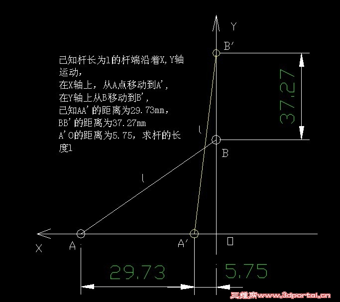

# B" I; B3 M) r/ u9 g按图计算,可行的奖励100SWB

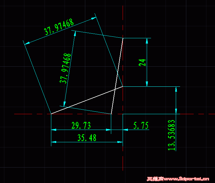

BB'的距离改为24

L=((29.73+5.75)^2+BO^2)^0.5
4 q: \7 E6 g9 Z. e! V$ G+ I =(5.75^2+(BO+37.27)^2)^0.5
$ H+ X* D; g+ {) X先计算出BO的长度,就能算出L的长度了。

35.55

35.55,楼上算的正确,二楼的方法是正确的。6 ?) G( m7 N: D) Z. r8 T4 K2 U
但是这只是数学上的答案。如果完全按照你的图算是没有答案的,因为在计算过程中发现,B的初始位置应该是在x轴的下方才有解。

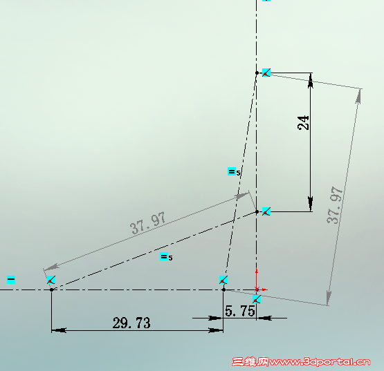

改为24,L=37.97

此题用具有约束条件的制图软件,应该是问题不大。
发表于 2011-10-12 20:42:01 | 显示全部楼层 来自: 中国广东深圳

- h/ ]) c: O; y) m两个直角三角形,用两次勾股定律即可算出,L^2=(37.27+BO)^2+5.75^2
) a( g) I0 o: f, q                                                             L^2=(29.73+5.75)^2+BO^2
, f, a" j/ u  f" y0 M两个方程求解,得出/ n# W" Z  t! T8 M* |3 T" z
不过说实在的,我还没解出来,看来不如中学生了* v+ l' Z7 O% j/ ~+ j
终于算出来了,
L=35.54755958

按37.27计算OB等于-2.19056882,B点在原点下面。
发表于 2011-10-14 11:17:57 | 显示全部楼层 来自: 中国四川成都
三维软件画一下就出来了
发表于 2011-10-14 16:20:49 | 显示全部楼层 来自: 中国江苏南通
用三维软件能直接做出来,用勾股定理计算一下也很简单

根据勾股定理,斜边必须大于任一直角边
* z$ h% c4 {0 R* r0 W1 F所以从纯数学来讲,题目有点扯(L 35.5, BB'  37.27)
' k+ X# f3 e8 i2 N5 t估计从其他方面来看了
