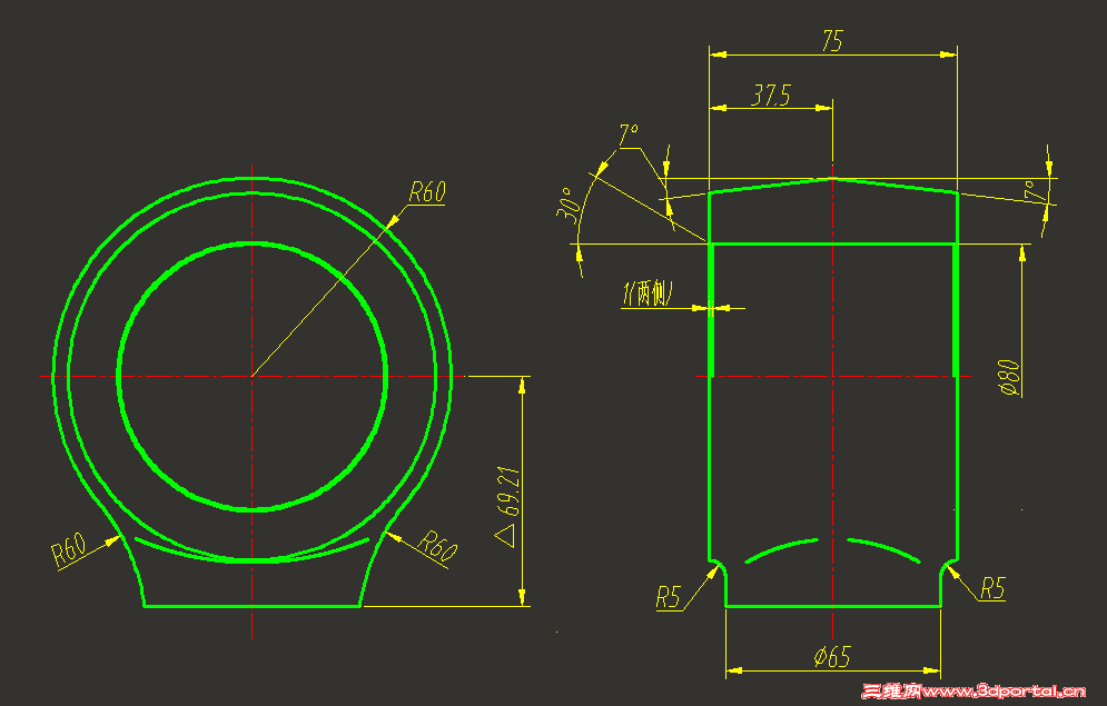

这是一个锻件毛坯加工的吊耳零件,R60、R5以及Φ65是变角度圆滑过渡,我想用PRO/E画个立体图,画了些日子了,不太会,特来请专家指导赐教!谢谢!

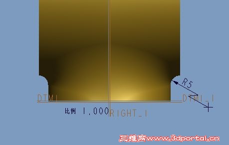

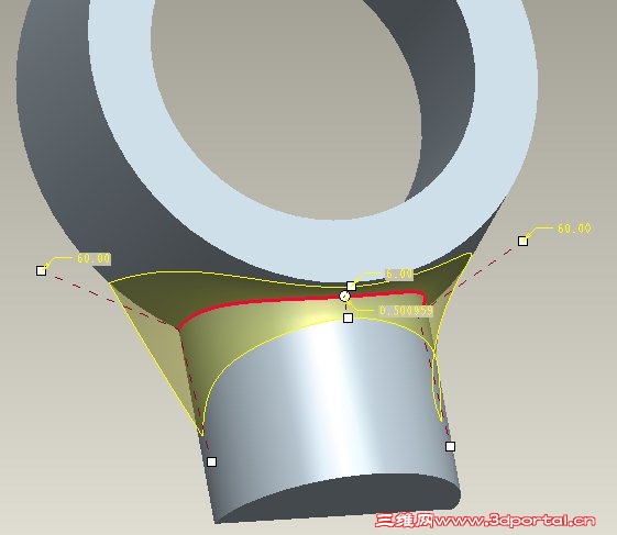

本帖最后由 tangcarlos3d 于 2011-10-12 19:41 编辑 0 A" g% r! q+ K' [( Z5 @- E
6 d( p4 p- r0 A" L5 C+ H9 u+ Y+ k1. 先倒一个半径,当预览出来后,, C5 V6 k8 f' v' y9 E& ?$ \
2,将光标置于半径锚点上,右键单击,然后从快捷菜单中选取“添加半径”(Add radius)。Pro/ENGINEER 会复制此半径及其值,并将各半径放置到倒圆角段的每一端点(两端的R60。
* _2 u& y1 x( e3. 要添加其它半径,可将光标置于要复制的半径的控制滑块之上,右键单击鼠标,然后从快捷菜单中选取“添加半径”(Add Radius)。这些添加的半径包含锚点。可拖动锚点或将其捕捉至基准点参照(此例是80圆的对称平面的交点 修改中间的R值为R6),以重定位半径。

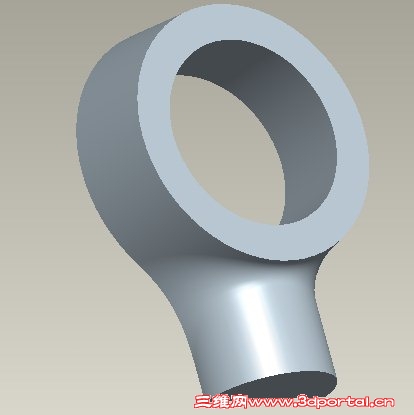

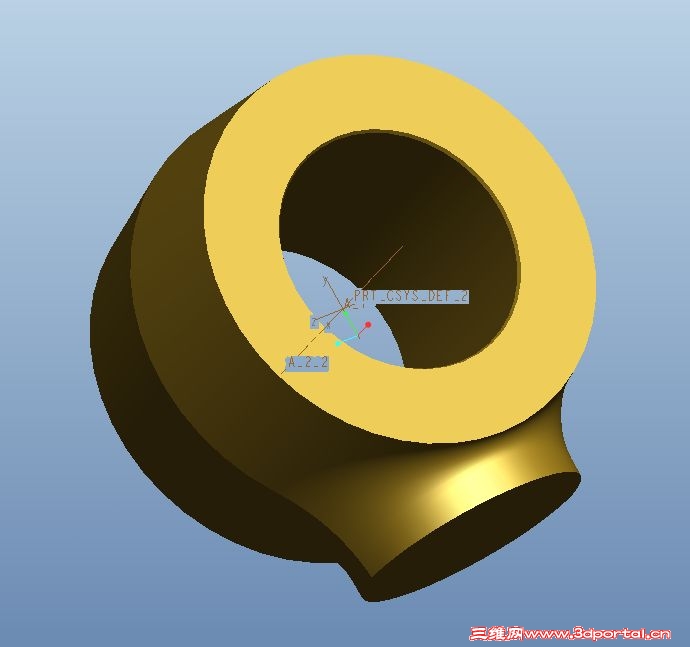

本帖最后由 白辞 于 2011-10-13 13:34 编辑 " ~( s8 N5 `- ^
8 t5 w' X! {% B五楼学习方法非常好!谢谢! 截图00.jpg 截图01.jpg 新建文件夹.rar (426.93 KB, 下载次数: 16)
