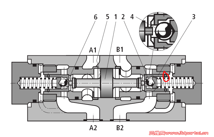

力士乐样本上看到的,红色圈内的孔起什么作用。请各位指导。
 楼主| 发表于 2011-10-12 11:20:16 | 显示全部楼层 来自: 中国甘肃兰州
Z2S 16液压锁
发表于 2011-10-12 11:44:22 | 显示全部楼层 来自: 中国四川成都
油液释放。
发表于 2011-10-12 12:48:06 | 显示全部楼层 来自: 中国江苏苏州
阀芯换向后防止憋压 当Y口用
发表于 2011-10-12 13:29:41 | 显示全部楼层 来自: 中国广东深圳
本帖最后由 厚积薄发 于 2011-10-12 13:32 编辑 7 ~$ A. {4 @9 |( B0 t! [$ Q5 d
, I4 ?- o+ R1 N% V% y: m3 G
单向阀打开后与油道连接的泄油孔。
# S/ b5 q+ w! Z: T8 Z有的这类孔还可以对阀芯起到润滑定心的作用。
发表于 2011-10-13 14:38:24 | 显示全部楼层 来自: 中国江苏无锡
当主阀芯后移后,回油口将被阻挡,防止憋压,充当泄漏口用。

发表于 2011-10-16 20:09:52 | 显示全部楼层 来自: 中国江苏苏州
同意3、4、5、6楼说法
