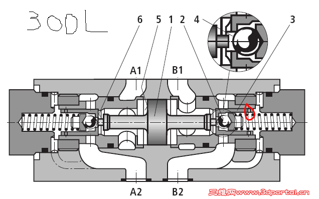

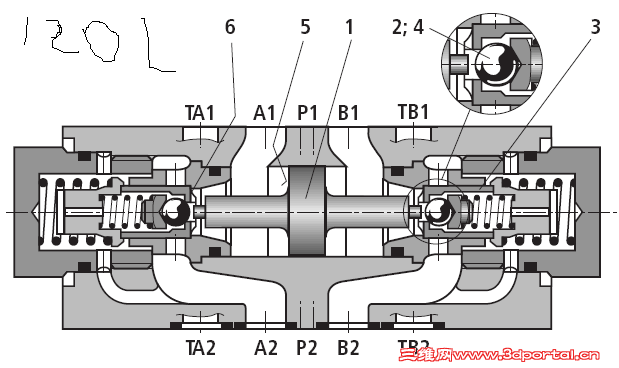

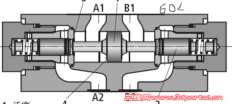

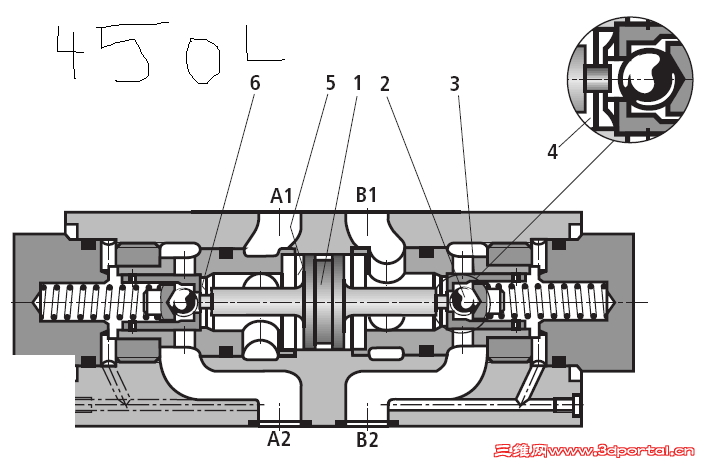

比较一下这几种结构,说说特点,说说设计思路。谢谢各位.四张图片的流量分别是60L/min,120L/min,300L/min,450L/min.
 楼主| 发表于 2011-10-12 11:23:29 | 显示全部楼层 来自: 中国甘肃兰州
力士乐Z2S型液压锁
发表于 2011-10-12 20:40:50 | 显示全部楼层 来自: 中国河南安阳
一种是先导结构,一种是直动结构。
发表于 2011-10-12 21:47:31 | 显示全部楼层 来自: 中国江苏苏州
大流量都用先导控制,至动式的控制不了大流量
